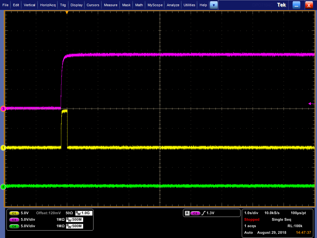

我正在使用 TCAN1043-Q1并尝试找出我在 WAKE/INH 电路中注意到的这种行为。 我使用 TCAN1043-Q1 EVM 时、除了通过跳线将 WAKE 引脚短接至 GND 外、未做任何修改。 我注意到、在 VSUP 电压的初始斜坡上、即使 WAKE 引脚保持低电平、INH 引脚也会变为高电平大约200ms。 这只会在 VSUP 的初始上电时发生一次、但我想知道是否有办法防止这种情况发生。 除此之外、唤醒电路按预期工作。
请参阅示波器屏幕截图:
紫色= VSUP
绿色=唤醒
黄色= INH

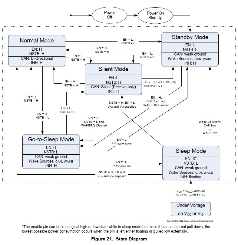

    通常情况下、我们期望 INH 引脚在加电期间上升至 VSUP-1V 左右、并在 TCAN1043运行期间保持高电平、但 INH 将在器件进入睡眠模式时变为高阻态并衰减至0V。  在睡眠模式之外、WAKE 引脚应该对 INH 引脚没有影响。  当 WAKE 引脚在睡眠模式中切换时、INH 引脚应通过从0V 转换到 VSUP-1V (从低电平到高电平)来响应。  很奇怪、您会看到 INH 在上电后保持高电平仅200ms、然后变为低电平、但在这种情况下、不应依赖于 WAKE 引脚的功能。
    我想知道您的上电序列是什么样子的。  您是否使用 VIO 电压电源?  TCAN1043具有 VIO 电源的欠压超时功能(额定电压介于160ms 和340mS 之间)、如果 VIO 保持低电平的时间过长、该功能将使器件进入睡眠模式。  在这种情况下、INH 引脚将在 VIO 欠压计数器超时后下降。
    否则、您是否通过 EN=High 和 NSTB=Low 将器件置于睡眠模式?  这也可以解释 INH 上的下降沿、因为 INH 在睡眠模式中预计为低电平。
    请告诉我您对上述两项(VIO 电源状态和控制逻辑引脚)的反馈。  请参阅数据表中的以下状态图、以遵循我在上面强调的路径:
    加电->待机->欠压 VIO 超时->睡眠模式
    加电->待机->进入睡眠模式->睡眠模式

    实际上、我正在尝试将器件直接启动到睡眠模式、因此我仅提供 VSUP 并保持 VIO/VCC 接地。 由于未应用 VCC 和 VIO、因此我没有使用 EN 或 NSTB 执行任何操作。
    Casey
    Casey、
    在这种情况下、您看到的是器件的预期行为。  正如我在上面所说的、TCAN1043上电进入待机模式、INH 将上升。  由于从不提供 VIO 和 VCC、因此在 t_UV 计数器过期后、器件将超时至睡眠模式。  该计时器通常为~200ms、因此您看到的是预期行为。
    还有什么可以帮助您的吗?
