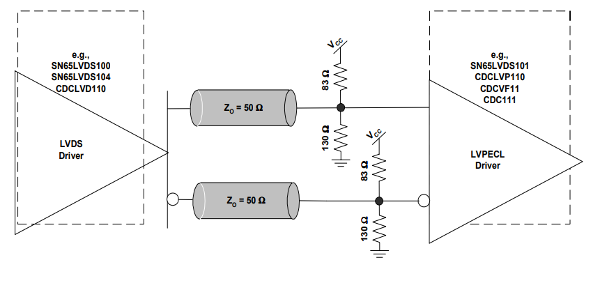

我的客户 使用 DS90C385A 连接到 LVDS 屏幕。 我有一个帖子、之前已经关闭。 我在这里发布了一个新的。
DS90C385A 的共模电压约为1.25V、但客户使用的 LVDS 屏幕的共模电压约为1.65V、如下所示:
那么、这是否可行、或者是否有任何建议可以使其发挥作用? 感谢您的支持!

    您好、Sulyn、
    我相信有一种方法可以使用外部组件实现这一点、这与本应用手册 第2页上的方案类似:www.ti.com/.../scaa056.pdf

    你(们)好 Aniiam、
    感谢您的支持、您能不能为这种情况提供建议的外部组件、谢谢!
    LVDS 屏幕的共模电压约为1.65V、而 DS90C385A 的输出共模电压为1.25V、因此需要外部组件进行电平转换。

    您好、Sulyn、
    很抱歉耽误你的时间。 假设 Vcc = 3.3V、它们可以使用下面的电阻器方案(取自本文档的图9): http://www.ti.com.cn/cn/lit/an/scaa062/scaa062.pdf
    除了您的情况外、要使每个通道保持50欧姆、您需要将83欧姆电阻器替换为91欧姆电阻器、并将130欧姆电阻器替换为110欧姆电阻器。 因此、共模电压应约为1.8V、这在显示数据表的规格范围内、并且每个通道仍为50欧姆。 请记住、您不会在上述方案中使用100欧姆端接电阻器。
