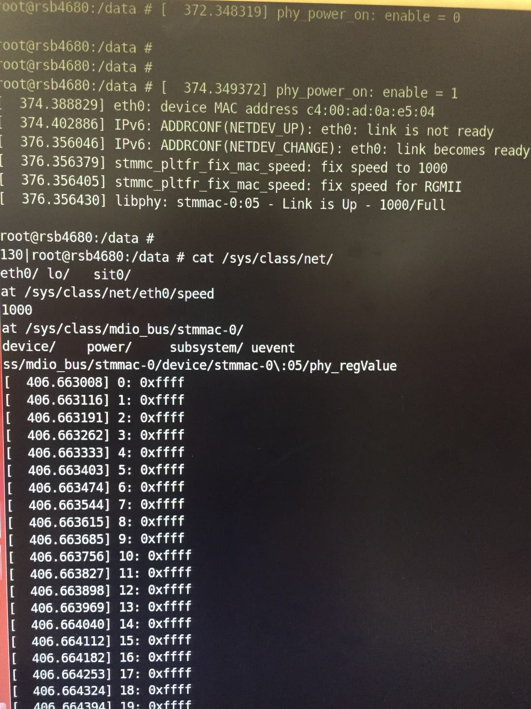

    将 eth0设置为 down、然后设置为 up、没有连接到1000M 的 LAN
    连接 到 CPU 的第18个引脚 CLK_OUT 作为 GMAC 内部的参考时钟;
    配置平台为 ARM+DP83867。
    该寄存器为:
    0x006E:0x5
    0x006F:0x100
    发生故障时、寄存器为0xFFFF
    方框图就是这样、有关网络的信息是在1000M 的情况下使用 A/B/C/D 4对 LAN;在10M 和100M 的情况下使用 A/B 2对 LAN。
    您好、Chen、
    感谢您提供信息。
    如果 PHY 用所有 F 对寄存器读取做出响应、则 PHY 和 MAC 之间的通信出现问题。 PHY 处于复位或断电状态、或 PHY 未达到 PHY ID。 由于 MDIO 在这种情况下不工作、表明链路已断开的指示可能不准确。
    我不是 Linux/Android 专家、因此我不清楚 ifconfig 如何禁用 DP83867。 如果通过频带复位线路或将复位线路保持在 PHY 上来禁用 PHY、同时 RGMII 上存在数据、则 DP83867可能会捆绑到不同的 PHY ID。
    如果您的限流电阻器与 RGMII 信号一致、则可以移除这些电阻器、您可以测试此行为。 移除限流电阻后、DP83867应在每个复位脉冲期间捆绑到相同的 PHY ID 中。

    您好、Chen、
    "但当 RESET 下拉,RX_D0和 RX_D2的电压约为200mV"
    这可能是由连接的 MAC 引脚上的内部上拉电阻引起的。 DP83867具有9k 的内部下拉电阻。 看到 RX_D0的电压为~200mV、这表示由于 VDDIO = 1.8V、RK3288在这些线路上具有等效的内部上拉电阻~72k。
