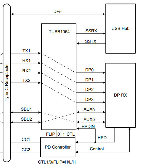

大家好、
我打算使用 TPS65987D 来控制 TUSB1064 多路复用器。 TUSB1064输出信号用于集线器电路(TUSB8044)和 TUSB1046。 我需要确保 TUSB1064永远不会进入 RX/TX 输入只"定向"到 TUSB1046的配置、如下所示:
从 TUSB1064数据表中可以看出、在 GPIO 配置模式下运行时、选择信号 CTL0被拉至高电平将意味着它永远不会进入该状态。 我是否可以简单地将 CTL0引脚拉至高电平、以确保它不会"旁路"集线器? 如果没有、我如何确保它永远不会进入此配置? 此外 、如果我决定在 μ I²C 配置模式下使用 TUSB1064、是否有与此问题类似的解决方案?

    您好、Eduardo、
    TPS65987D 有一个 GPIO 配置选项"无事件启用"、这将允许在引导 PD 控制器时 GPIO 信号始终为高电平。 我们刚刚发布了一份新的应用手册、其中重点介绍了 TPS65987D 提供的所有 GPIO 事件、您可以在此处参阅:

    您好 Eric、
    我要看一下它。
    除此之外、我还有一个问题:TPS65987D 中默认启用 DisplayPort Alt 模式、还是需要通过固件手动配置它? 我之所以提出这个问题、是因为 HPD 信号。

    您好、Eduardo、
    通过调整 ADCIN1上的电阻分压器、您可以从数据表中查看 TPS65987D 的默认 ROM 配置。 其中一种配置应满足您的需求。 如果不是、您可以使用 TPS6598x 应用自定义工具来完全根据您的应用配置器件。

    您好 Eric、
    感谢你的答复。
    数据表中没有启用 DisplayPort 交替模式的配置。 这意味着我必须通过固件正确启用它?
    在这种情况下、如何配置此芯片的固件? 在没有 TPS6598x-EVM 的情况下、我在文档中找不到任何有关对芯片进行编程的参考、但我没有此模块、在我看来、必须有一种简单的方法来实现它、可能是使用 TM4C1294  微控制 器(或更简单的方法)。
    Eduardo
    您好、Eduardo、
    您可以使用 TPS6598x 应用程序自定义工具创建配置映像、然后在启动期间使用嵌入式控制器或外部 SPI 闪存将该配置推送到 TPS65987D 中。 最简单的选择是像在 TPS65987EVM 中一样在电路板上添加外部 SPI 闪存。
