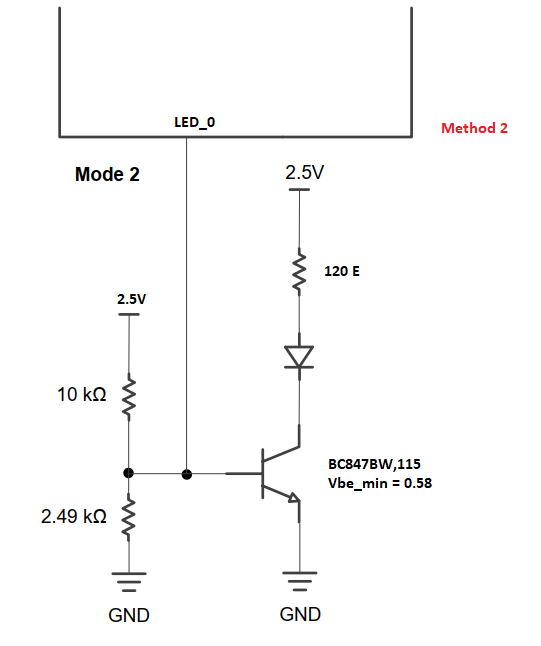

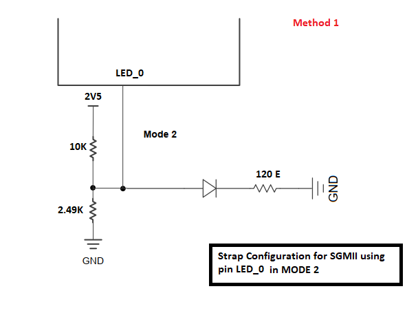

DP83867CS PHY 将用作正常的 SGMII 接口。 VDDIOx 电源由2.5伏电压供电。
数据表建议、当自举配置时、LED-0必须保持在 模式2中、以便在加电期间启用 SGMII 模式中的 PHY。
问题1. 以下哪项是连接 LED-0、方法1方法2的建议原理图? 非常好。
问题2. 如果选择了方法2、那么在选择晶体管时是否需要遵循任何特定的要求、例如"晶体管的 VBE 应大于0.191 x VDDIO (= 0.4775V)"等。?
问题3. SGMII 模式下的发送、接收和时钟线路具有交流电容。 在 PCB 布局中、在放置期间、哪个位置是用于保留这些电容器的预填充位置? 它是更接近"PHY"还是更接近"FPGA (MAC)"?
Deepak V
    Deepak V、您好!
    问题1. 方法1适用于2.5V 和3.3V VDDIO。 建议的方法2仅适用于1.8V VDDIO。
