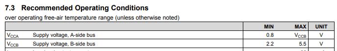

数据表显示"VCCA < VCCD"、但建议的条件是 VCCA≦VCCB。
这 是"VCCA < VCCD"拼写错误吗?
我 ≦VCCA "Δ Σ" VCCB 是正确的。
Kuramochi
    您好 Kuramochi、
    您是对的,此器件可与 VccA=VccB 一起使用:“我假设 VCCA“≦”VCCB 是正确的。”
    注10.2.1.1指出应用程序用于电平转换、因此如果 VccA=VccB、则应用程序不再进行电平转换。
