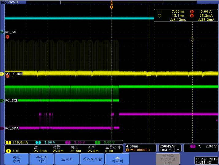

我的客户询问 TCA9548A 数据表中的输出电流。
如下图所示、当 RC_SCL 变为低电平时、峰值电流瞬间超过25mA。
每个输出都有一个10k Ω 上拉电阻、并采用 ESD 保护二极管。
如果 峰值电流持续超过25mA、IC 会出现什么问题?

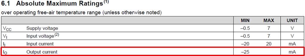

2. 数据表中的 IO (输出电流)规格是否为连续条件? 还是包括峰值电流、如 ns 时间?
谢谢你
    您好、Charles、
    "如果峰值电流暂时超过25mA、IC 会出现什么问题?"
    我不希望器件立即损坏、但我认为这会导致故障率随时间的推移而增加。
    " 数据表中的 IO (输出电流)规格是否为连续条件? 还是包括峰值电流、如 ns 时间?"
    它是连续电流。 我建议您稍微增大上拉电阻器的值(看起来主通道上有1k 上拉电阻器、我可能会首先将其作为目标、因为它们会产生更大的影响)
    -Bobby
