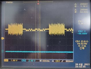

器件型号:DP83867CR
专家您好!
您可以查看原理图并检查问题吗?
为 DP83867CR 通电后、即使在没有寄存器设置的默认状态下、链路也能正常工作吗?
或者我是否必须无条件进行寄存器设置?
如果是、请告诉我应该设置的寄存器和值。
随附的文件是 TD_X 端口的波形、链路 LED 熄灭。
Michael
    专家您好!
    我在下面添加了自举引脚信息。
    Michael

    以太网团队 正在努力向公众提供我们的原理图审阅检查表。 目前、产品  文件夹中的设计工具和仿真下提供了 DP83867的检查清单。 请看一下。
    PHY 假定在硬件方面已经被适当地处理、应该在不需要额外寄存器配置的情况下进行连接。
    我建议检查作为基线的 PHY 操作(查看 CLK_OUT 是否正在切换、如果未禁用、则在 MDI 线路上发送链路脉冲、电源引脚和诸如 RESET_n 等控制引脚是它们需要的位置)。 如果一切都在那里建立、那么我们可以将注意力转移到磁性元件等辅助组件以及布局上。
