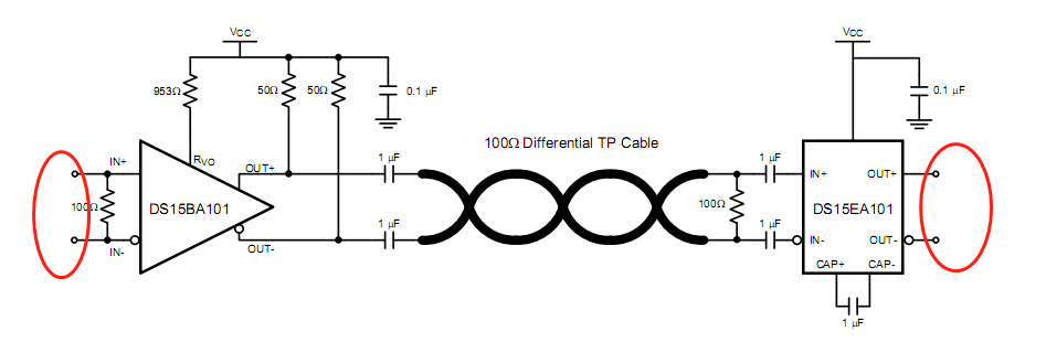

客户希望将 DS15BA101和 DS15EA101用于  交流耦合 应用。
附件是他的设计 方框图。
问题1.  DS15BA101和 DS15EA101是否可用于 交流耦合 应用?
数据表未显示  交流耦合 应用。
问题2. 如果 将 DS15BA101和 DS15EA101用于 交流耦合 应用、
您是否会向我发送设计 方框图、例如  DS15BA101数据表的图2、图3和图4?
问题3.  如果 将 DS15BA101和 DS15EA101用于 交流耦合 应用、您是否会验证客户的
 设计 方框图是否正确? 客户希望在其红线中添加0.1uF 电容
 设计 方框图、这是正确的吗?

    Mickey、您好!
    DS15EA101可与交流耦合输出搭配使用。
    DS15BA101可与交流耦合输入搭配使用。  当使用交流耦合时、有一个内部偏置网络来控制输入上的共模电压。
    Lee
