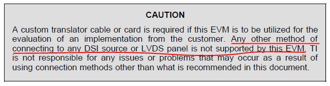

我们的公司正在为我们的客户之一设计 Kiosk。
我们选择的处理器具有 MIPI DSI 接口、显示屏具有 LVDS 接口。 我们计划使用您的 SN65DSI84  DSI 转双链路 LVDS 桥接 IC 来连接处理器和 LVDS 显示面板。 为了评估此设计、我们将购买  SN65DSI85EVM 评估套件。
EVM 用户手册中提到的 HDR-128291-XX 分线板不适合我们,因为我们不需要 SMA 连接。 请提供有关我们可用于连接 DSI 源(连接到 EVM J4)和 LVDS 面板(连接到 EVM J6)的任何其他分线板或电缆的信息。

    这是我们构建的唯一分线板。 但是、目前没有电路板、我们只能向您发送设计文件供您参考。

    如果我们选择使用 匹配的连接器(QTH-020-01-H-D-DP-A)和焊接导线,还有关于如何制作此电缆的任何指导线吗?
    我之所以提出这个问题、是因为 EVM 用户指南提到了以下内容。

    我已通过电子邮件发送文件。
