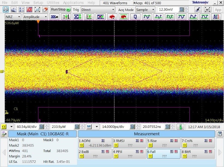

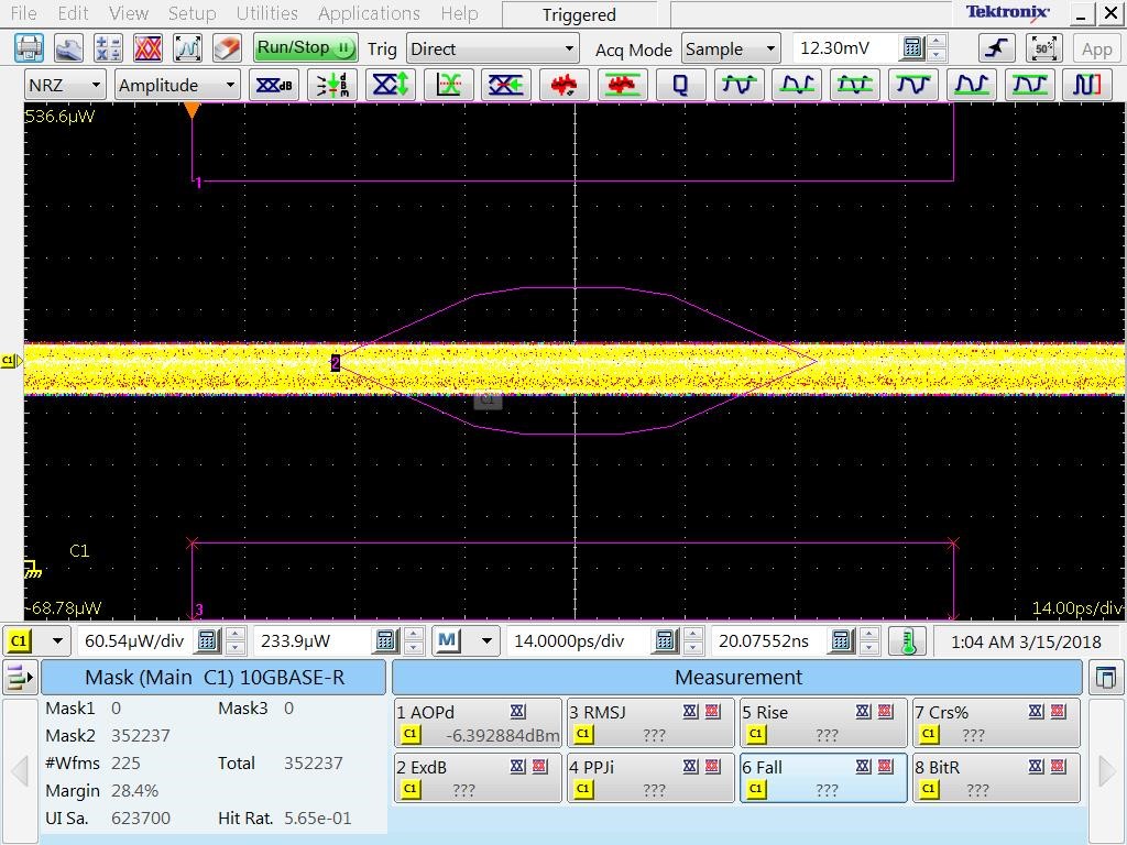

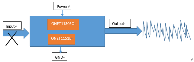

我们采用 ONET1130EC+ ONET1151L 进行设计,用于10G SFP+ LRE 项目,我们遇到了终端客户的一些测试问题 ,下面是测试电子表格和说明。 当模块输入断开连接时,我们也不需要输出,但模块仍然输出调制信号,我们尝试了许多方法,但我们仍然无法解决。 请帮助检查如何解决问题。谢谢。
  1. 当模块为正常输入信号时,电子表格如下所示。
当输入信号为开路(断开模块)时、电子表格如下所示。
1151 LD-无输入调制信号。电子表格如下所示
当1151 LD+无输入调制信号时。电子表格如下所示
6.当使用1131EC TX-DIS 时,电子表格如下所示
设置1130EC TX_DIS、CDR DIS、1151 DIN+下推15k 欧姆至 GND,DIN-上拉27KOhm 至 VCC,电子表格如下所示。
