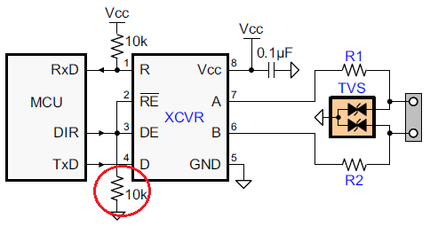

器件型号:SN65HVD75
大家好、
在下面的电路中、是否可以移除下拉电阻器(10kohm)?
如果不是、 您能解释 一下预期的问题是什么吗?
Sam Lee
    Sam、
    使能 kΩ 的 kΩ Ω 至10k Ω 上拉或下拉电阻器用于限制这些线路中的噪声电流
    瞬态事件。 您可以从系统中移除它们、但您可能更容易受到随机切换使能端的噪声的影响。
