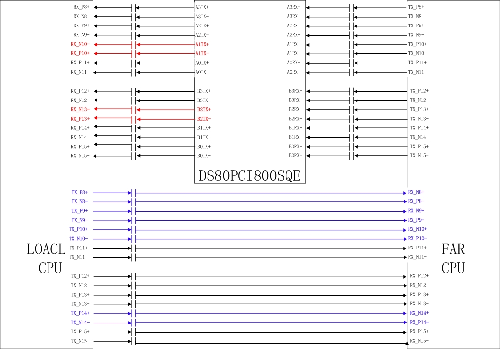

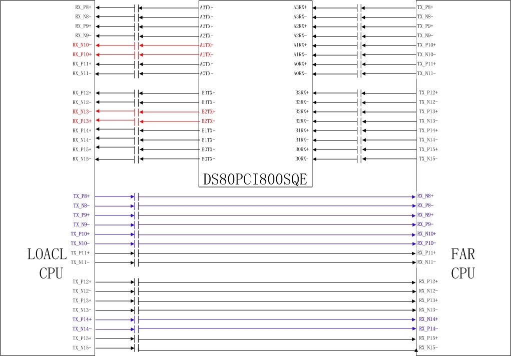

我们公司要将芯片应用于此终端 CPU 和端到端 CPU 的 NTB 连接、而此 x16 PCIe 链路作为端口连接到另一端。连接图如下所示。
紫色部分是 CPU 和极性反转之间的部分链路、这与芯片 DS80PCI800SQE 相关。
红色部分是我们要确认的位置。 这里的极性反转是不可接受的吗?
此外、在 DS80PCI800SQE 的情况下、PCIe 信号处于线路反向状态(如下所示)。 这是可以接受的吗?
非常感谢!
    您好、Hank、
    相对于 DS80PCI800、极性反转和系统放置都很好。  只要 CPU 能够接收极性反转的数据。
    Lee
