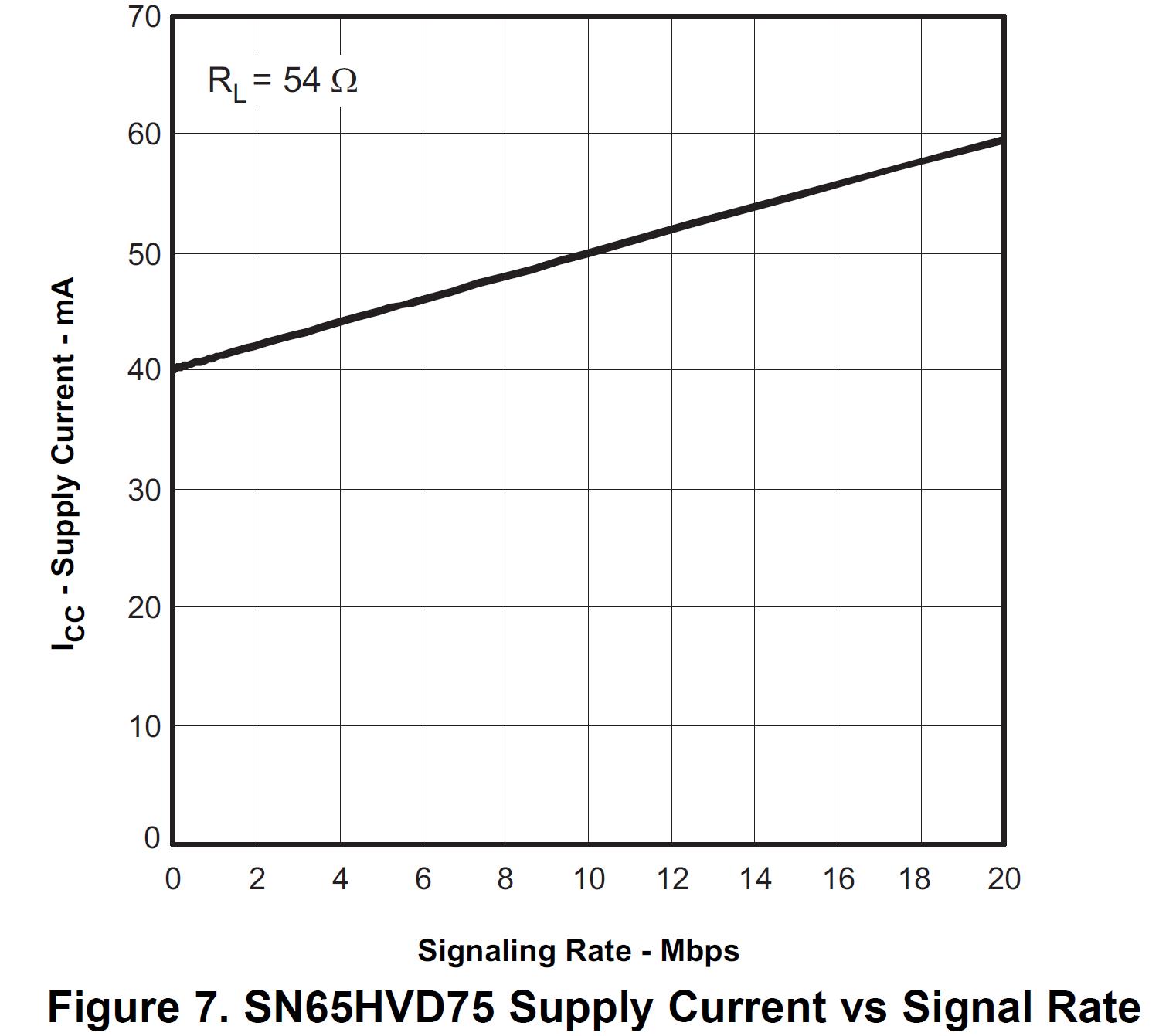

您好,
能否提供 RS 485收发器芯片的最大电流消耗?
它取决于数据速度吗?
标称值
    Jom、
    来自电源的电流确实取决于数据速度。 在20Mbps 时、电源消耗的电流约为60mA。 如果您有其他问题、请告诉我。
    卢卡斯
