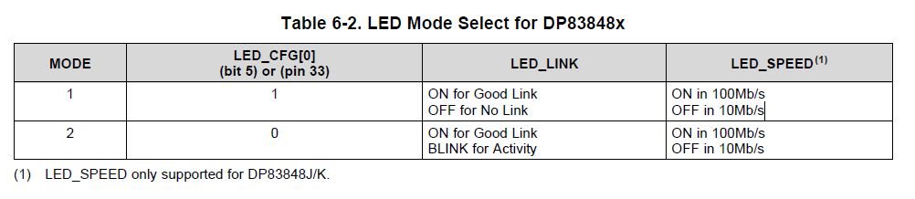

尊敬的技术支持团队:

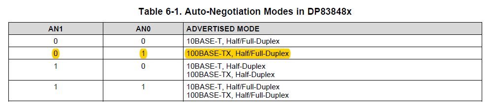

我想使用以下固定100Mb/s 配置“AN0=1、AN1=0”。
 当建立100Mb/s 链路后的链路丢失( LED_SPEED = ON)时,LED_SPEED 是否会关闭?
请问 MODE1和 MODE2这两种情况吗?
TTD
TTD
    应使用 LED_LINK 解释链路启动和链路关闭。 如果连接是唯一的,则应将 LED_SPEED 解释为识别速度。 无链路时、它应保持关闭状态。
    GET
    Geet、您好!
    感谢你的答复。
    您的答案是否如下?
    ■模式1
    已①100Mb μ S/S
    LED_LINK→ON
    LED_SPEED→开启
    ②100Mb μ C/S 链路损耗
    LED_LINK→关闭
    LED_SPEED→关
    ■模式2.
    已①100Mb μ S/S
    LED_LINK→ON
    LED_SPEED→开启
    μ ②100Mb 激活(访问)
    LED_LINK→闪烁
    LED_SPEED→开启
    ③100Mb μ C/S 链路损耗
    LED_LINK→关闭
    LED_SPEED→关
