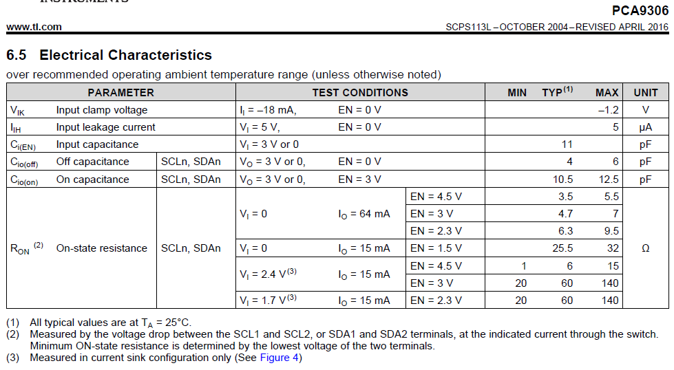

我使用 PCA9306从1.8V (VREF1)转换为3.3V (VREF2)侧、驱动电流为4mA
>当 Vin = 0时、Ron (导通电阻)是多少。 这是当 SDA1为低电平(0V)时?
> Ven 引脚上的电压是多少。 是否有任何详细信息来了解 Vref2如何调节 Ven?
请给我提供这些问题的答案。

    该数据表指出了各种 VEN 电压下的 RDS。

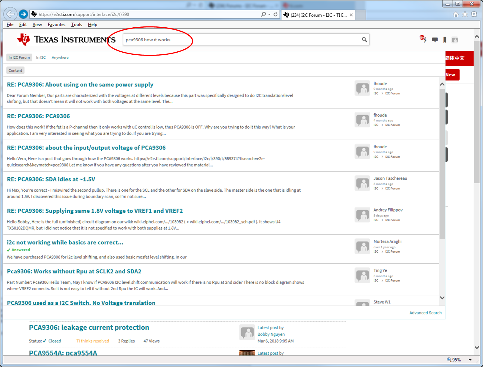

    我们有几篇文章介绍了 PCA9306的工作原理。  我不确定您是否知道 E2E 是可搜索的。  我只是输入"PCA9306 How does It Works"、然后出现了几个帖子。  这样、您就可以找到最常见的问题。  它还减少了新帖子的数量、使我们的搜索引擎更高效。
    下面是介绍 PCA9306工作原理的文章之一。
    https://e2e.ti.com/support/interface/i2c/f/390/t/589374?tisearch=e2e-quicksearch&keymatch=pca9306
    如果您仍有疑问、请告诉我、或者搜索其他帖子以获取更多信息。  数据库中有很多很好的信息。  如果您找不到特定问题的答案、请随时发布该问题。
