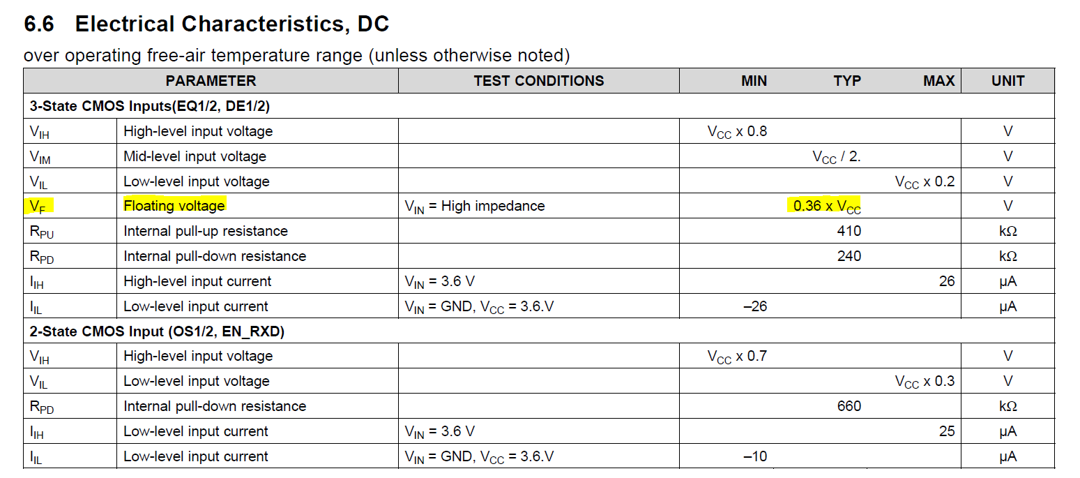

尊敬的团队:
我的客户在他们的板上使用了三个 TUSB522p。 我们使 EQ2浮动并测量电压、我们发现电压值仅为0.56V。
但该规格指出、浮动电压应为 Vcc * 0.36 (典型值)。 VIN=3.3V。 VF 应为1.188V。
然后、我们测量了另一个端口、也得到0.54V。
0.54V 和0.56V 低于 VIL=0.66。 因此、我们的 EQ2仅得到3dB、我对吗?
谢谢你。
Jim
    当 EQ 引脚悬空时、它应该为6dB
    您好 Brian、
    它应该是6dB。 但是、当 EQ 引脚悬空时、预期的电压是多少?
    0.54V 是否为正常浮动电压?
    请帮助澄清。
    谢谢你。
    Jim
    您如何测量它? 示波器或万用表? 您是否关闭了上拉/下拉?
    您好 Brian、
    我们使用万用表来测量它。 我们没有安装上拉或下拉电阻器。 因此它应该是浮动的。
    是否有任何疑虑?
    您好 Brian、
    今天、我测量了 TUSB522p EVM 上 EQ 引脚的电压。 电压大约为1.17V。 这应该是正确的浮动电压。
    因此、我认为客户的电路板似乎存在一些问题、我们需要进一步调试。
    Jim
    当悬空时、复位期间有内部上拉/下拉电阻器。 复位后、内部电阻器可能会被禁用。
