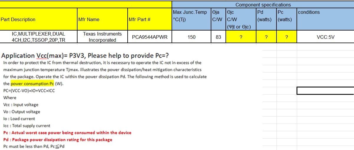

大家好、
客户要求提供 PCA9544APWR 功耗数据。
在 VCC 5V 外壳下、您是否可以帮助获取 Θja μ A、Θjc μ A、PD 和 PC 信息?

    我已经创建了一个热建模请求来获取 ThetaJC 值。 如果队列中有很多、则周转时间最多可能需要2周。
    要计算 PC、我们需要估算器件在工作模式下的功耗、这种情况更糟、再加上 SDA/SCL 线路在所有通道上保持低电平时消耗的功率。
    工作电压= Vcc*icc = 5V*12uA
    工作功压= 60uW
    '加上 SDA/SCL 线路在所有通道上保持低电平时耗散的功率。'
    PSDA/SCL =导通电阻*(IOL)^2、其中5V 时的导通电阻(最大值)约为16欧姆
    通道允许的最大 IOL 为25mA
    PSDA/SCL = 16*(0.025A)^2.
    每个 SDA/SCL 的 PSDA/SCL = 10mW
    PtotalC =操作+ 4*2*PSDA/SCL
    PtotalC =80.06mW
    数据表中的 PD 提到400mW。
    我将告诉您热数据何时进入。
    -Bobby

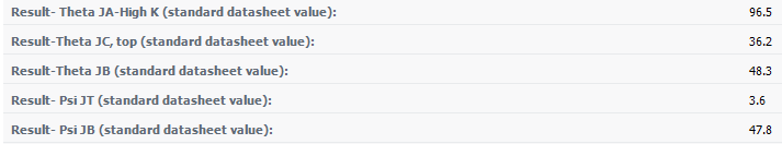

    热性能数据发布在上面、如果您需要其他信息、请告诉我。
    -Bobby
