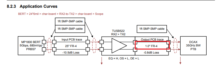

您好、Sirs、
很抱歉打扰你。
作为标题、
1.对于我们的布局、后置通道上的最短距离是多少?
    您好、Sirs、
    很抱歉推送、此问题是否有更新?
    谢谢!!
    Shu-Cheng
    您是否在主机和连接器之间放置了 TUSB522P? 请确保在与 TUSB522P RX 相对应的 SSTX 信号线上安装了交流耦合电容。 TUSB522P 的最大去加重程度为6.2dB,不知道器件的 RX 接收能力,您可以使用此值来估算 TUSB522P 和连接器之间的布线长度。 在数据表中给出的设计示例中、在 TUSB522P 和连接器之间使用了6in。
    David
