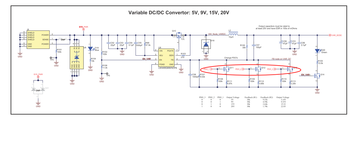

       下面是 适用于可变直流/直流转换器的 TPS6597D EVM:5V、9V、15V、20V。 PDO_x 引脚由 TPS65987 GPIO 控制。 如何在 GUI 或任何寄存器上设置可变直流/直流、以控制低于直流/直流输出到 VBUS 的电压? 谢谢你。

    您必须通过配置工具将事件分配给相应的 GPIO、有关 更多详细信息、请参阅 www.ti.com/.../slvae11.pdf 上的 TPS65987D GPIO 事件应用手册。
    Rahul
