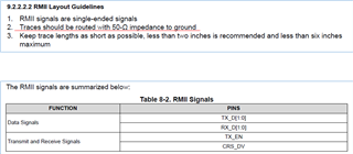

我正在使用 DP83822IRHBT 开发 PCB。
我对 RMII 的特性阻抗有疑问。
第9.2.2.2.2节规定、该模式的特性阻抗应为50Ω Ω。
在表8-2中、以下信号被定义为 RMII 信号。
 TX_D[1:0]
 RX_D[1:0]
 TX_EN
 CRS_DV
是否可以理解无需管理以下信号的特性阻抗?
 MDC
 MDIO
 十一
 RX_CLK

    您好 Tatsuo、
    根据数据表的第11节:
    "除非另有说明、否则所有信号布线均应为50 Ω 单端阻抗。 差分走线应为50 Ω 单端和100 Ω 差分。 请务必确保在整个过程中控制阻抗。 阻抗不连续性将导致反射、从而导致发射和信号完整性问题。 应避免在所有信号布线上出现残桩、尤其是差分信号对。"
    请参阅第11节、了解更多布局指南。
