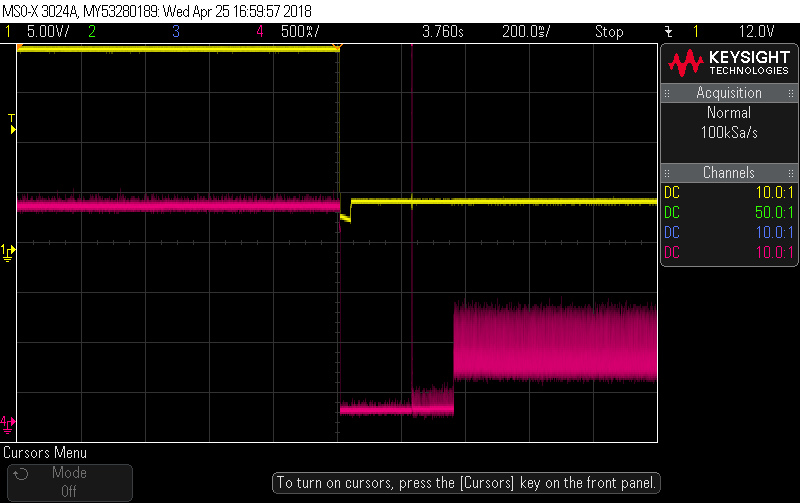

我将根据 TPS25740测试电路板、其中依次选择了每个 PDO。
从5到9、15和20V 的转换工作正常、但当它从20V 下降到5V 时、该器件会将 VBUS 拉低至目标电压以下、然后似乎会导致硬故障/复位。
当我移除放电电阻器(Rdscg)时、不会发生下冲、并且没有故障。 在15V 和9V 之间转换时、我会看到类似的问题。
如何保持放电电阻器(当前设置为120欧姆)并在不发生故障的情况下仍进行部件转换?

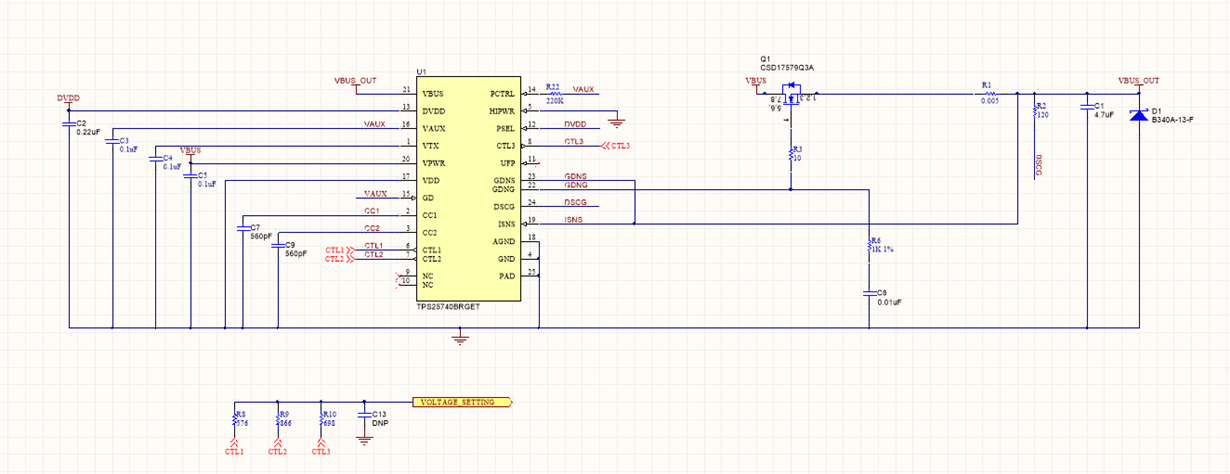

我使用的设计几乎与数据表的图67相同。 电源集线器的概念、但我使用的是不同的电源。
下面的黄色迹线显示了从20V 下降到5V 时的 VBUS 故障。 从20V 到5V 的转换时间大约为6.5ms。 在下降至0V 之前、VBUS 将在大约15ms 内缓慢衰减。

    您能否发送另一个有关该问题发生情况的屏幕截图、但也包括输出电流? 每当输出电流超过4.0A 时、TPS25740系列器件都会关断 VBUS。 当您从一个电压电平转换到另一个电压电平时、您将具有相对于另一端负载的初始电流尖峰 因此、当您从5V 转换到9V 时、电流尖峰只能为3.0A、而如果您从5V 转换到20V、则电流尖峰会超过4.0A 限制。
    除了示波器屏幕截图之外、请尝试将提供的负载的电阻增大到稍大的值、以查看这是否可以解决问题。

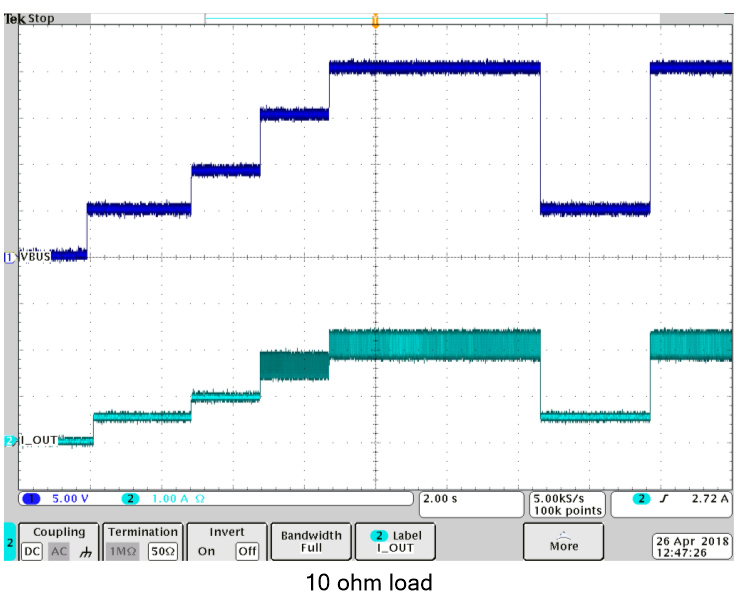

    我放置了10欧姆的负载、并将输出设置为20V。 然后、我请求了5V 并捕获了转换。
    黄色迹线是 VBUS、粉色迹线是电流。 如图所示、VBUS 在低于5V 的情况下持续约50ms、然后稳定在5V。
    大约200ms 后、会出现电流尖峰。

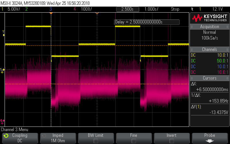

    以下捕捉显示了从15V 到9V 转换过程中的毛刺脉冲、随后出现故障。
    这第一个捕捉显示了从根本上无负载的 VBUS:
    添加100欧姆负载后、干扰更小、但大约200ms 后会出现电流尖峰、如20V -> 5V 示例所示。
    将负载降低到10欧姆后、从15V 到9V 的 VBUS 转换看起来很干净。
    感谢您的屏幕截图。 这不是正常行为。 我在 TPS25740EVM 上进行了类似的测试、但无法使用10或100欧姆的负载重现问题。 在 EVM 上、该器件在电压转换时按预期工作、不存在下冲问题、也不存在电流尖峰。

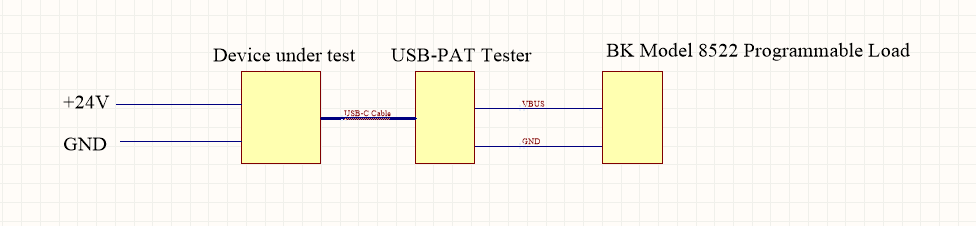

    您能否向我发送测试设置的屏幕截图以及 TPS25740及其所连接的直流/直流转换器的原理图? 我认为问题在于原理图或测试方法。
    测试设置:
    示波器探针连接在 VBUS 和 GND 之间。
    为了测量电流、我断开了 Q1和 R1之间的连接、增加了一根导线以重新连接它们、然后将探针夹住导线。
    USB-CEE 微型 PAT 测试仪是一款在不同模式间循环的经济型测试仪。 我已成功地将其与 USB-C 充电器和其他开发板结合使用。
