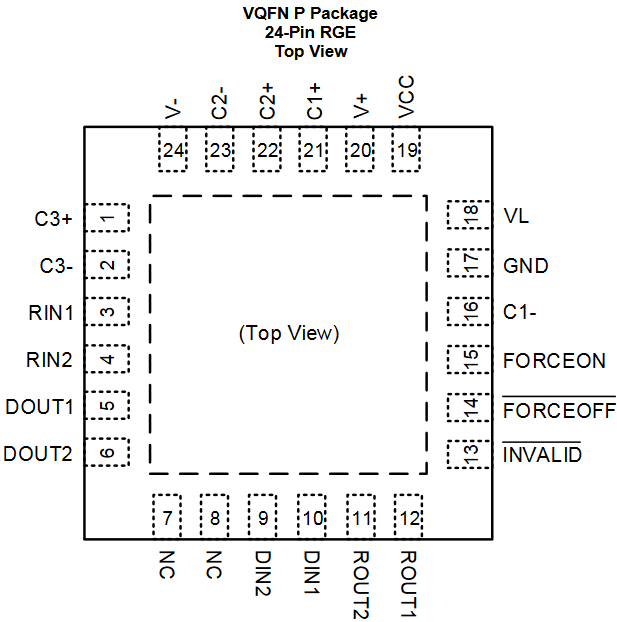

在 TRS3122E 上、器件下方有一个焊盘(编号为25)、但数据表中没有说明应该连接到什么位置。 我的标准假设是 GND (尤其是标记为 N/C 的引脚可以接地)、但我想确认。
我在下面添加了器件引脚图和功能列表、以便在错过任何内容时快速参考。
    您好 Ben、
    您的假设是正确的、很抱歉没有更清楚地说明。 散热焊盘未在内部连接、其存在仅有助于散热、因此可以将其连接到 PCB 上的接地端。
