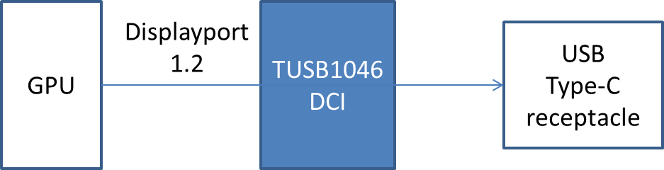

下面是 TUSB1046-DCI 的问题。
1。
VESA DisplayPort Alt 模式的配置 C、D、E 和 F 是什么?
我们应该在哪里参考以了解这些配置?
2.
现在、假设使用 DisplayPort 1.2。  TUSB1046-DCI 是否支持该功能?
是否可以使用 TUSB1046-DCI 来跟踪用例而无需额外考虑?
贝斯特雷加兹
    1.有一个可通过 VESA 获得的"VESA DisplayPort 交替模式 USB Type-C 标准"。 这将解释 ATL 模式 DisplayPort 的所有配置。
    TUSB1046-DCI 在此配置中可支持 DP 1.2。
