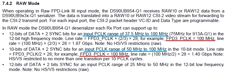

我根据表4理解以下内容。
-原始10位模式:FPD3_PCLK = PCLK_Freq。 /2
原始12位 HF 模式:FPD3_PCLK = PCLK_Freq。 x 2/3
另一方面、以下显示了"FPD3_PCLK=100MHz"(红线)、尽管输入 PCLK 范围高达100MHz。
我认为 "FPD3_PCLK=100MHz"(红线)是拼写错误、"PCLK_Freq=100MHz"是正确的。
我的理解是否正确?
雅丽塔/日本地区
    线速率是 FPD3_PCLK 的函数、但我想您问的是、根据 PCLK 范围、FPD3_PCLK 是否可以实际为100MHz?
    帕拉尼阿潘-圣、您好!
    让我用不同的语言来问。
    在原始12位 HF 模式下、 数据表显示 "FPD3_PCLK = PCLK_Freq"。 x 2/3"。
    另一方面、以下红色部分引用了"行延迟=FPD3_PCLK x (2/3) x28"、但我认为"行延迟=PCLK_Freq。 x (2/3) x28"是正确的。
    它似乎是 PCLK_Freq。  错误地切换到 FPD3_PCLK。
    如果不清楚、请告诉我。
    雅丽塔/日本地区
    我明白造成混淆的原因。 是的、线速率计算是指 PCLK 频率。 我们将在数据表中做一个注释以阐明这一点。
