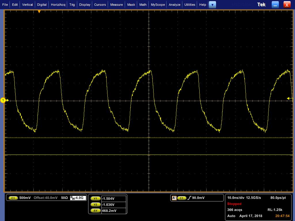

之前、我 已将 DP83822配置为100M-TX 模式、而 DP83822功能在该模式下正常。
但现在、我在100M FX 模式下使用 DP83822,链路状态有问题。

寄存器 BMCR (0x1):0x7849 表示未建立链路。 是否有任何建议来启用链路。  自举设置可能有问题、
我测量了100 Base-FX 波形:(波形比数据表中的图17更差)
    DP83822I 不支持100Base-FX。
    SFP 的信号检测引脚是否连接到 DP83822IF 的 LED_1引脚?
    有关 FX 信号检测引脚的信息、请参阅 DP83822IF 数据表中的第40页。
      器件型号为 DP83822IFRHBR,支持此模式
    谢谢,我在数据表中看到了它
