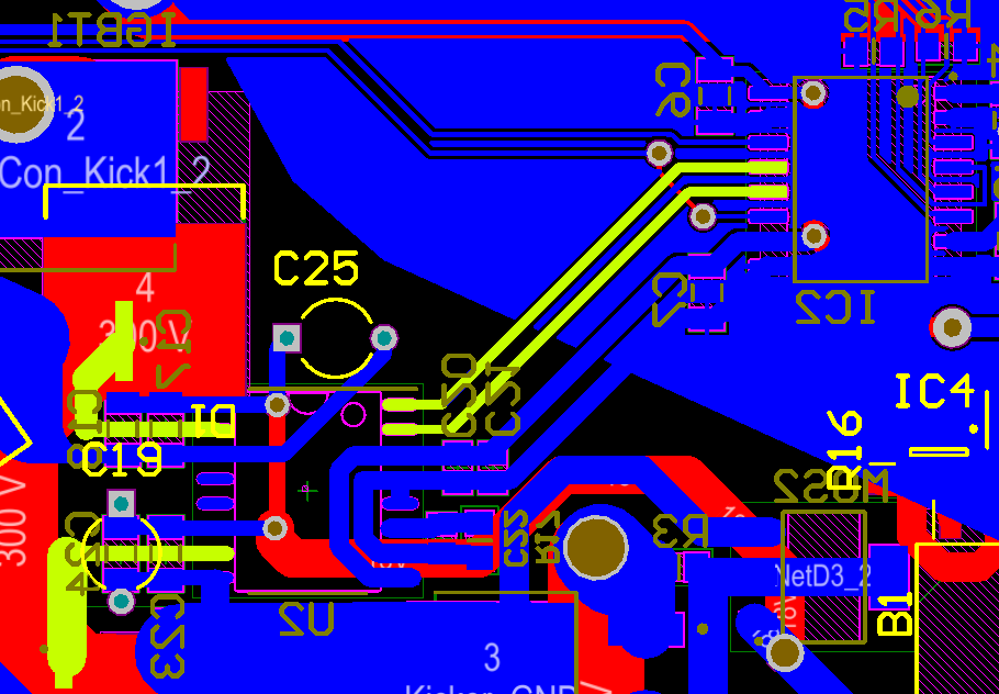

我使用 UCC21520来驱动两个 IGBT 的栅极。 这些 IGBT 将高电压电容器切换到电磁阀。 但是、即使在 IGBT 源极上没有电压、驱动栅极几次后模块也会中断。 我将为 VCC 使用5V、为 VDD 使用18V。
当驱动中断时、两个通道中只有一个发生中断。 另一个通道仍可使用、直至其最终断开。 当驱动一个损坏的通道时、UCC 尝试将栅极电压提升至18V、但是内部下拉 MOS 看起来也会短路。 输出引脚上的电压和18V 下降、直到它进入欠压锁定状态。
输入信号通过隔离器 ISO7241cqdwrq1。 此隔离器的输入由按钮控制。 来自此按钮的弹跳输入信号是否会成为问题?
我已将原理图和布局附加在 PCB 上。 我重点介绍了从隔离器到驱动器的路径 以及驱动器输出到 IGBT 栅极的路径。 我认为这些迹线应该足够短、不会引起任何问题。
感谢你能抽出时间。 如果您有任何问题、我会尽快回复。

    首先、布局看起来不错-由于它运行时间很短、我不认为布局会是直接问题的原因。 在对整个系统执行下电上电后、此问题是否重复出现? 这些芯片的速度绝对足够快、可以向输出端发送任何弹跳信号、因此输入端的去抖电路不会受损-尤其是在切换高功率器件时。 我也看不到任何外部栅极电阻或栅极至发射极电阻、我们建议使用这种电阻来帮助抵御输出过冲和振铃、并在其他地方切换时防止感应栅极电压。

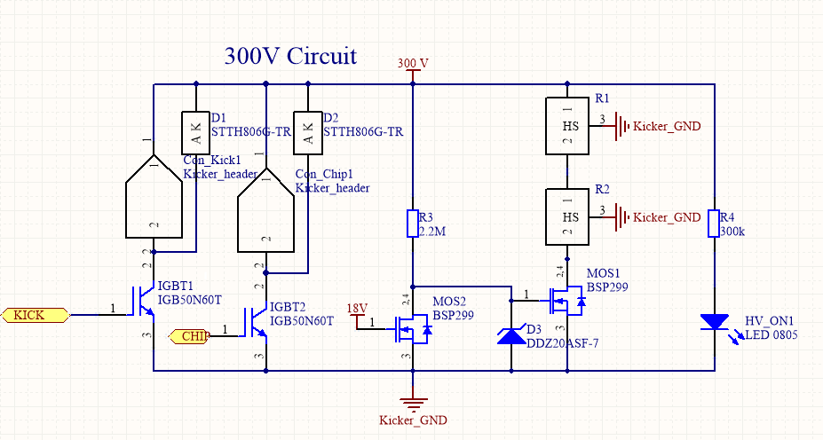

    您使用的是哪些 IGBT? 某些 IGBT 需要负 VGE 才能关闭。 您能否分享原理图的 IGBT 部分、以便我更仔细地查看 HV 的接地和电源?

    我已经包含了 IGBT 的原理图、如果您需要其他任何东西、请告诉我。
