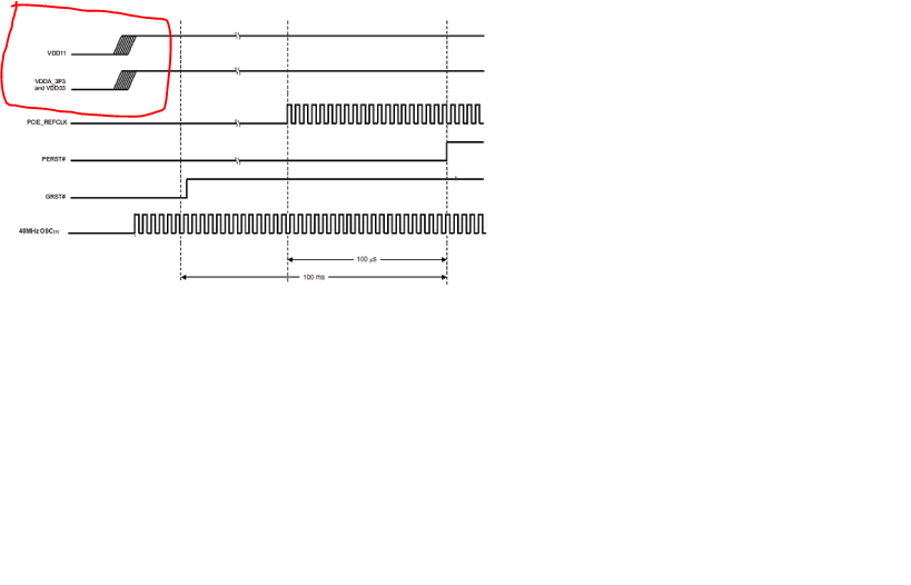

器件型号:TUSB7340
你好
        这两个电源是否有3.3V 和1.1V 电源序列要求? 或者它不存在电源序列问题。 另一个问题是、我们需要稳定3.3V/1.1V、然后再插入 USB 器件吗? 或者、我们可以在3.3V/1.1V 电源稳定之前插入 USB 器件、不会导致任何访问 USB 器件问题。 谢谢你。
BR
Patrick
    Patrick、
    只要 GRST#为 低电平、就不需要对1.1V 和3.3V 电源进行排序。   如果您在 PERST#为高电平之前插入器  件、并且加载了 xHCI 驱动程序、则在电源稳定之前不会对器件启用 VBUS、并且无法访问器件。
    Brian
