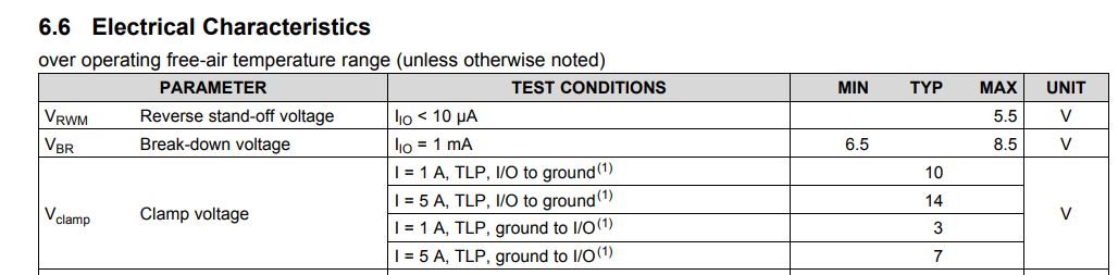

尊敬的技术支持团队:
我对 TPD4E05U06有疑问。
当输入减去电压时、您能告诉我耐受电压(V)和功率(W)吗?
TTD
    我不太理解你的问题。 通过耐受电压、您意味着钳位电压吗? 您是否还提到了浪涌事件或 ESD?
    数据表中的图4显示了负 TLP 曲线、该曲线将告诉您负 ESD 冲击期间的钳位电压。 我们还有一个有关 ESD 的视频系列、也涵盖了 TLP。
    training.ti.com/11-esd-essentials-what-esd
    Cameron

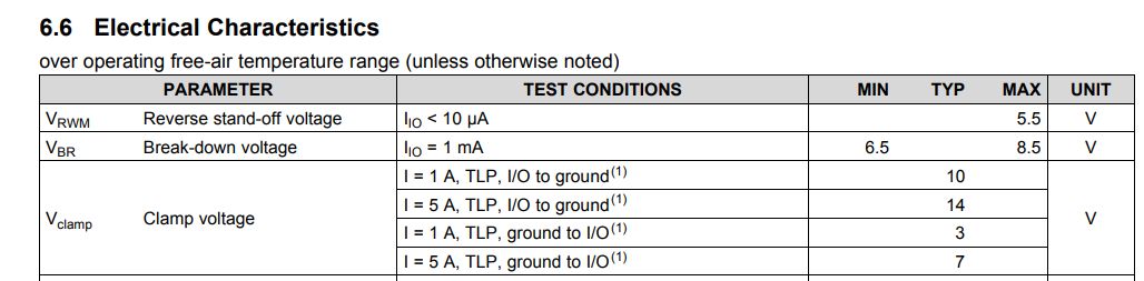

    您好、Cameron、
    感谢你的答复。
    我理解你的答复。
    数据表显示 VIO (输入引脚电压)的范围为0V 至5.5V。
    当负电压输入与下冲类似时、我应该参考 VCLAMP 吗?
    TTD
    对于直流负电压、它只是正向偏置二极管的压降(~1V @ 1mA)。 但是、这些二极管的额定电压不是直流电压、而是 ESD。 在提到负 ESD 事件时、您应该使用 VCLAMP 来实现 I/O 的接地
