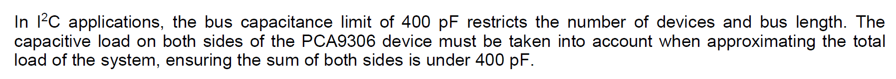

    " 3. 客户希望在 I2C 总线上连接4个器件。 我在数据表中找到了该限制的说明。
    --数据表图片--
    因此、这意味着 sda1和 sda2的负载之和需要小于400pF。 对吗?"
    由于此器件支持高达400kHz 的频率、I2C 标准规定、此速度下允许的最大电容为400pF。 该器件不会缓冲电容、因此您是正确的。 SDA1/SDA2和 SCL1/SCL2不得超过400pF (启用时)。
