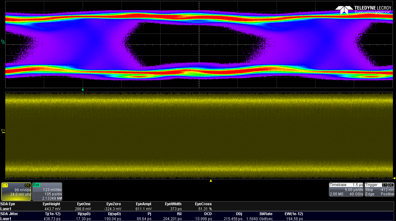

客户希望验证其输入信号的抖动范围是否符合 DS25BR204。
HIS 输入信号的参数如下:
输入信号是 LVDS 信号。
抖动为 400ps~450ps。
输入速率为 1.58Gbps。
客户  输入信号的抖动范围是否可以满足 DS25BR204要求? 他在 DS25BR204数据表中找不到输入信号的抖动范围。

    DS25BR204会衰减或清除由于 PCB 迹线或电缆等传输介质导致的抖动。 您能否向我们提供您的客户如何测量400-500ps 抖动的方框图? 您提到过、输入信号具有400-500ps 抖动。 这是 PCB 布线或电缆等传输介质之后的抖动量吗? 请向我们发送方框图、我们将能够进一步评论。 此外、对于您的客户传输介质、请要求频率响应。 这将有助于我们了解损耗特性、并可以说 DS25BR204是否可以处理这一问题。

    输入抖动来自什么? 这种分散在光学模块中吗?

               附件是信号块、它应向您显示 from.please 上的输入抖动、请帮助解决抖动问题、并为我们提供有关设计 μ。的一些建议

    感谢您的方框图。  变压器和 DS25BR100输入之间的抖动是否看起来更好?
