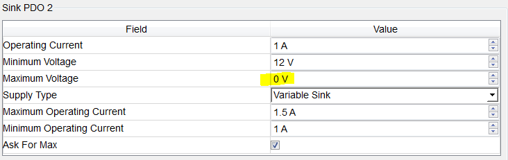

当我使用可变 PDO 保存项目时、它无法正确保存最大电压、并且始终将其更改为0V。 其中我将其声明为15V。
在我保存并再次打开项目后、它如下所示:
我可以在闪存之前更改此电压、从而使适当的最大电压闪烁。 但是、当我回忆一下该项目时、它会将电压改回0V、当器件闪烁时、它将以0V 的最大电压闪烁。
另请注意、我使用的软件版本是3.18、但软件仍报告3.16。

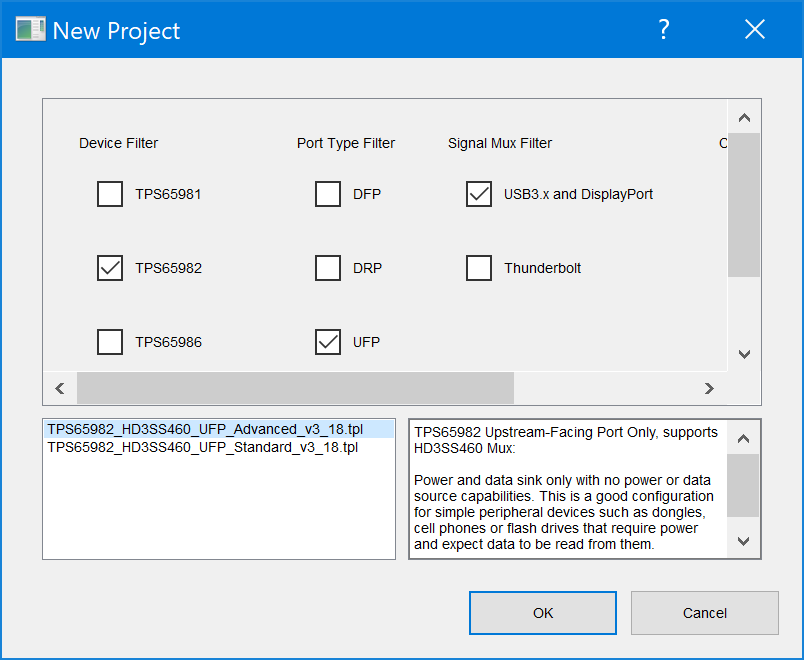

    对于 GUI 版本问题、您是否加载了由版本3.16创建的已保存项目? 如果是、我建议从 GUI 3.18加载模板、然后更改设置。
    如果打算设置15V PDO、则可以将电源类型更改为固定灌电流、并将电压更改为15V。

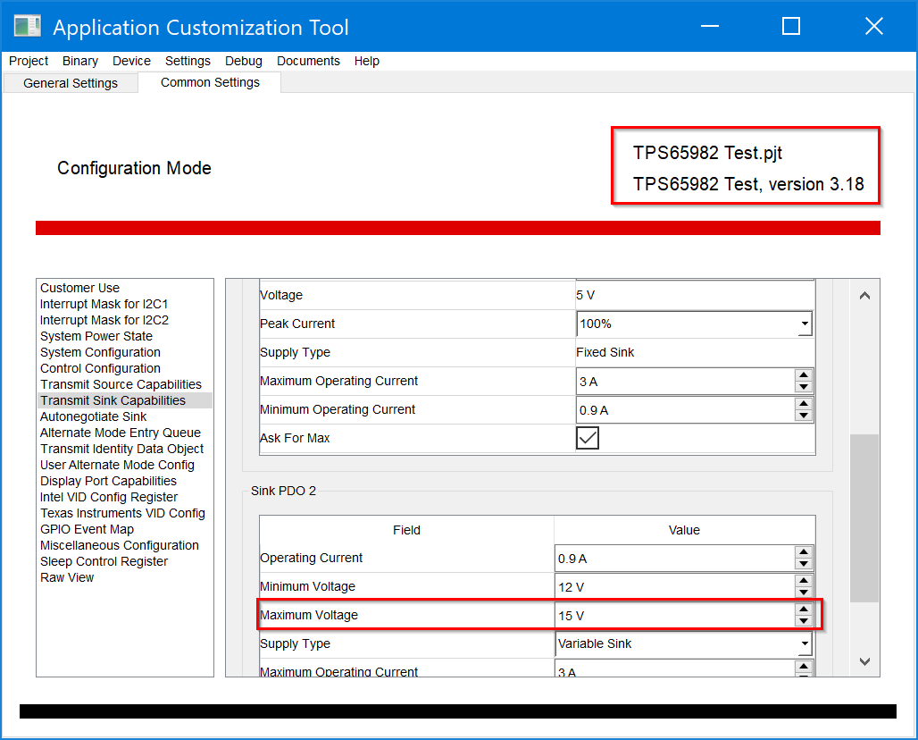

    我已经在 GUI 3.18上进行了测试、所有配置看起来都是正确的。
    下面是我所做的:
    1.从 GUI 3.18加载默认 UFP 模板。
    2.将发送灌电流能力中的最大电压更改为15V。
    3.单击项目,然后选择保存项目,选择文件目标并更改名称。
    4. 打开 GUI 3.18,点击 “项目”,然后选择 “加载项目”,项目将显示在图片中,版本为3.18,接收器 PDO 2的最大电压为15V。
    您能否按照这些步骤操作、看看 它是否运行良好?

    上述步骤在3.18年也适用于我。
    我在应用程序3.16中进行的器件设置、我现在将其打开3.18。 但版本仍需报告3.16。
     对于可变电压、3.16和3.18之间是否可能存在兼容性问题?
    由于某种原因、我的应用程序的旧版本仅在3.18下无法工作、因此我无法在3.16下打开设置。

    您也可以尝试单击"Project"、然后单击"Import settings from project"以查看其是否有用。
