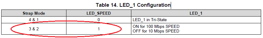

寄存器和自举引脚上的 LED1配置(MODE)。
关于 DP83822HF 上的 LED1配置、我的客户提出了一个问题。
(问题)
・根据表14。 LED_1配置(第49页)、描述如下。
(设置 模式3&2):LED_1配置 LED_SPEED = 1 ON,速度为100Mbps
・根据表14。 LED_1配置(第76页)、描述如下。
(寄存器):LED_1控制位[11:8]=0101速度、100Base-TX 为高电平
在上述每种配置(寄存器或自举模式)的情况下,LED1在每种情况下是否表现相同?
(对于100Mbps 速度、LED1打开)
TAO 2199
    大家好、Tao San、
    是的、当 LED 配置为上述任何一种时、当 PHY 检测到活动时、LED 将亮起。 例外情况可以是"1000"、其中、当链路正常时 LED 亮起、并在 TX/RX 活动时闪烁。
