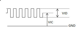

我对 AM26LV32E 有疑问。
VIC =-7 ~+7V
VID =-7 ~+7V
我的理解如下。
我有一个奎斯顿。
当输入信号为 Vic =+7V、VID = 7V 时、它是否正常?
由于建议的工作 VID =±7V、绝对最大范围 VID =±14V?
Kaede Kudo
    Kudo-San、
    是的、可以将 VIC = 7V 且 VID = 7V。在这种情况下、A 或 B 引脚上的最大电压将是 VIC + VID/2 = 10.5V。该器件可耐受高达14V 的电压 (根据绝对最大额定值表)。 我希望这一点很清楚;如果您有其他问题、请告诉我。
    最大
    Max-San、
    感谢您的回答。
    我理解您的意见。
    感谢您的合作!
