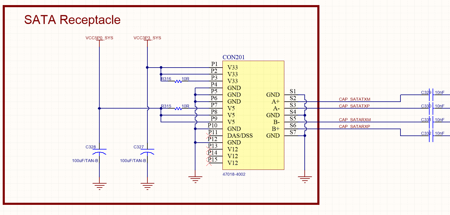

    我在 SATA TX 线路上添加了差分端接电阻器(值:51R),如下图所示(绿框)
    然后、HDD 开始旋转并工作。
    但是、我不知道原因。
    您能 解释一下吗?

    端接电阻不应影响驱动器的旋转。 最可能的原因是12V 电压轨上的电流限制使其他两个驱动器无法旋转。 西方数字驱动器可能比其他两个驱动器使用的功率更低。
    在减小端接电阻后看到的唯一变化是减小 TX 信号的摆幅和边沿。 这不会影响硬盘的旋转速度。 除了添加该电阻器之外、还有什么变化吗? 否则、可能是12V 电源轨上的电流限制问题。
    下面的原理图是 SATA 插座的一部分
    没有12V 电源(HDD 为2.5英寸驱动器)、因此仅使用5V 电源轨
    此外、如果有端接电阻器、则旋转并正常工作
    但是、如果没有端接电阻器、则不会旋转、也不起作用。
    除了终端电阻器、没有什么变化。
