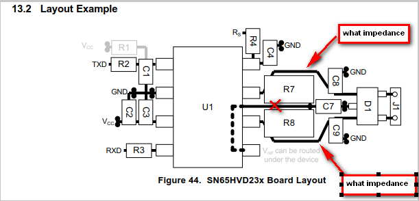

团队、
通常、我们需要在末尾具有具有120欧姆阻抗和120欧姆端接电阻器的差分总线线路 但是、如果我们根据布局指南的建议使用分裂终端、它是否仍然是120欧姆差分对? 布线宽度的布线阻抗是多少? 谢谢。
Allan
    Allan、
    是的。 使用分裂端接时、总线阻抗应仍然接近120Ohm。 布线宽度取决于电路板结构(材料、层、距离等)。 您可以在任何 EM 焊接中计算它。 如果您有任何疑问、请告诉我。
    Hao
