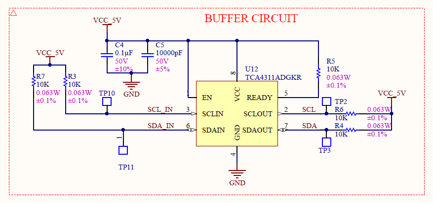

您好、技术团队、
我已将上述 IC 用于我的设计、在100kHz 频率下、 电压电平逐渐降低。在 Hz 等较小频率下、电压电平不会降低。我已将 Vcc 和 EN 引脚连接到5V、而 Ready 引脚通过10K 电阻器连接到5V。SCL IN、SDA IN、SCL OUT 和 SDA OUT 引脚。 在参考设计中、它是这样连接的、我也遵循了这个。但是在 SCL 线路的100KHz 频率下、输出电压电平为2.7V。请提供输入以进一步移动。
V.Vishnuprasanth。
    听起来、当您降低位持续时间(即通过提高数据速率)时、信号可能没有足够的时间稳定在其稳定状态值、从而显示峰间电平下降。 如果您可以向我们展示该问题的示波器捕获、则我们可以确认这一点。 通常、解决方案是减小总线上的电容(如果可能)或减小上拉电阻值(这有助于加快信号的上升沿)。 您使用的是什么上拉电阻、您是否有总线电容的估算值? 是否可以共享显示 I2C 实现的原理图?
    最大
    尊敬的 Max:
    在我的设计中、 我们计划使用机架系统。在此 MCU 中、STM32fXXXX 用于一个机架、TXS0104E 用于 MCU 机架、以便将 I2C 线路的电压电平从3.3V 转换为5V。另一个板包含在 I2C 连接中工作的开关模块、即电压缓冲器 TCA4311A 使用。这两个板通过背板连接。所有布线电容为40pF。使能端被拉至高电平、就绪信号通过10K 电阻器拉至高电平。 输入端和输出端的上拉电阻值为10K。在 输入端和输出端连接 schematicK。附加原理图

    嗨、Vishnuprasanth、
    您能否提供您在原始问题中讨论的内容的示波器截图?
    -Bobby
