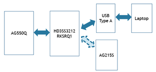

 我们的客户设计了汽车远程信息处理盒、包括添加了 USB 3.0 STD-A 端口设计、用于连接外部端口测试和调试。
它们使用 来自 C0上 USB 3.0 A 类 SSTx/SSRx 的 HD3SS3212RKSRQ1多路复用器和 B0  和 B1上带有 SoC SSTx/SSRx 的 C1多路复用器进行设计。
您可以帮助查看第2页中随附的原理图 HD3SS3212-Q1是否支持 该应用?
交流去耦电容是否足够放在 SSTx 和 SoC SSTx 的 A 型连接器上,或者是否需要在 SSTx 和 SSTRx 上放置交流去耦电容?
非常感谢

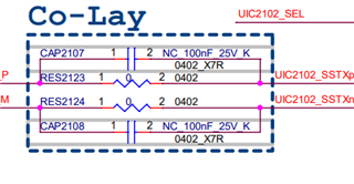

    TX 的一侧只需要交流电容、因此可以移除 CAP2105/2106。

     如何移除端口 CAP2107和 CAP2108、因为 Tx 侧已经有位置了。
    谢谢你
    您可以将交流电容放在 TX 通道的一侧、端口或 B/C 端口上。

      感谢您的建议。 让我再次更新 附件上的客户设计 HD3SS3212-Q1原理图。
    下面是应用方框图:
    应用程序: USB3.0
     AG550Q:主机
    AG215S:器件
    USB Type A 连接到笔记本电脑:设备
    您能否仔细检查原理图设计是否有任何建议? 谢谢你
    e2e.ti.com/.../Heron_5F00_P1_5F00_TI_5F00_USB-SW_5F00_230103.pdf
    联合布局的目的是什么? USB TX 通道需要交流电容。
    您好 Brian:
     它只是为测试预留空间。 我将更新、将交流电容放置在两个 Tx 侧。
    罗伊:
      仅在多路复用器的一侧需要交流电容。
    Brian

      感谢您的建议。 这是客户提供的最新原理图更新。
    主要的高速 USB 信号通信来自 USB Type A 端口。 AG215S 仅保留。 进行调试。 AG550Q 为主机。
    电路原理图 CAP2109。 CAP2110、CAP2105、CAP2106为 NC。 (HD3SS3212 B0和 B1为 NC)。
    C0和 C1是有源信号 USB Type A 3.0协议。 请帮您仔细检查原理图是否有 任何问题。
    抱歉,原理图是附件.e2e.ti.com/.../4848.Heron_5F00_P1_5F00_TI_5F00_USB-SW_5F00_230103.pdf

     如果您想进行联合布局、 请在 AP 侧执行此操作,因为它将导致残桩。
