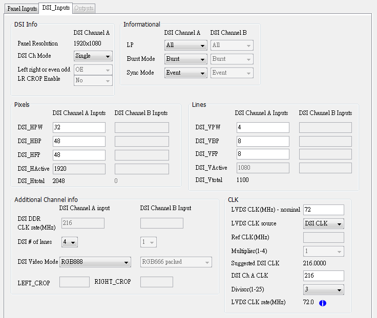

客户正在使用 SN65DSI84。 但它们会出现面板闪烁问题。
面板为1920x1080、下面附有面板规格数据表。
下面是他们使用的 DSI 调谐器设置。
您是否会检查他们的设置是否有任何错误? 或有任何评论??
非常感谢。

    尊敬的 I.K.:
    是的、问题已经解决。
    根本原因是 CPU 的时钟源与我们的芯片无关。
    非常感谢。
    尊敬的 CK Ho:
    我很高兴看到您解决了这个问题。 为了供将来参考、您是否想确切地指定 CPU 时钟源的问题是什么?
    I.K.
    尊敬的 I.K.:
    时钟频率不正确。
    将 CPU 时钟速率加倍后、面板可以很好地显示。
