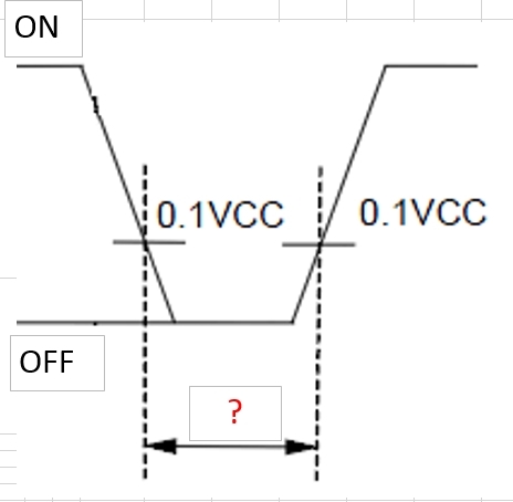

我们的客户会在某些异常情况下进行评估、例如电源的开/关操作(暂时断电)。
他们发现了一个未知现象。
如果重复断电/开启测试、则 TMDS 171未输出 TMDS 信号的事件将发生约1/100次。
由于有几个问题、请确认以下问题。
1)数据表:第23页的"8.3.2运行时序"中有一个序列计量表、但是否有一个"开→关→开"的序列调节? (如下图所示)
   *例如、由于电源电压不会下降、如果从关断到接通所花费的时间不超过几毫秒、则可能会出现故障等
2) 2)由于 TMDS 信号未输出、因此它可能处于待机模式。
在上电和 TMDS 输入状态下 TMDS 未输出的条件是什么?
3) 3)为了调查上述原因、在检查寄存器设置时是否有任何寄存器可供参考?

    在该加电/断电测试期间、它们是否切换 OE 信号? 请检查并确保器件再次上电时、它们正确遵循第23页的第8.3.2节"运行时序"。
    当没有 TMDS 输出时、它们能否切换 OE 信号并查看是否有输出?
    对于65k 上拉电阻器、它们在多个控制引脚或仅一个控制引脚上看到2.5V 电压吗?
