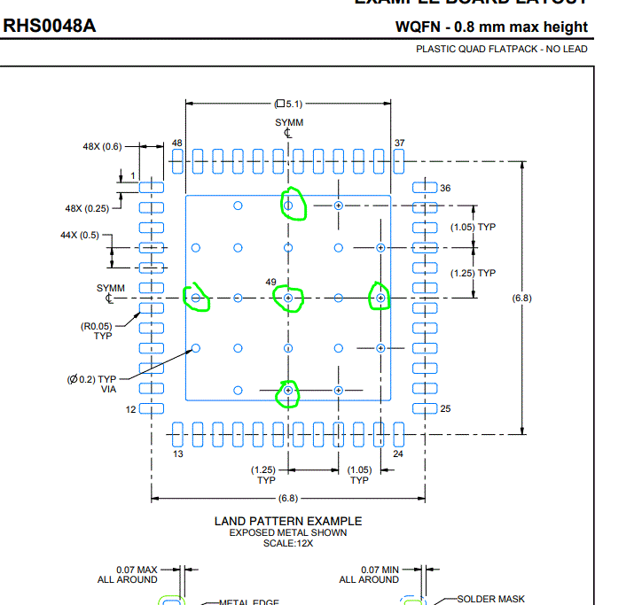

我需要您对 DP83620散热垫设计的意见。
建议将3x3通孔放置在 IC 的散热焊盘下方、该散热焊盘将连接到接地网。
TI 的应用报告 SLUA271B 还建议设计人员放宽此3x3通孔过孔并减少其数量、因为对于高密度电路板、如果不使用3x3、则可能很难进行布线并与 TI 联系以获取热管理建议。
在这种情况下、3x3通路布置成为了一项挑战、
这些是简单的通孔还是填充过孔。?
如果能提供有关这方面的任何意见,将会有所帮助。
    您好 Chitransh、
    如果与建议的过孔结构相比、仅使用5个以"+"模式排列的过孔、则器件的温度没有显著差异。
    减少下面的过孔数量对于我来说很难获得的模型。
    通孔应被插入或包覆、以免焊料掉落。  SLUA271B 中的3.4.1文本中提到了这一点、它也适用于 DP83620。
    感谢 Rob、
    我选择了3x3的过孔排列。
