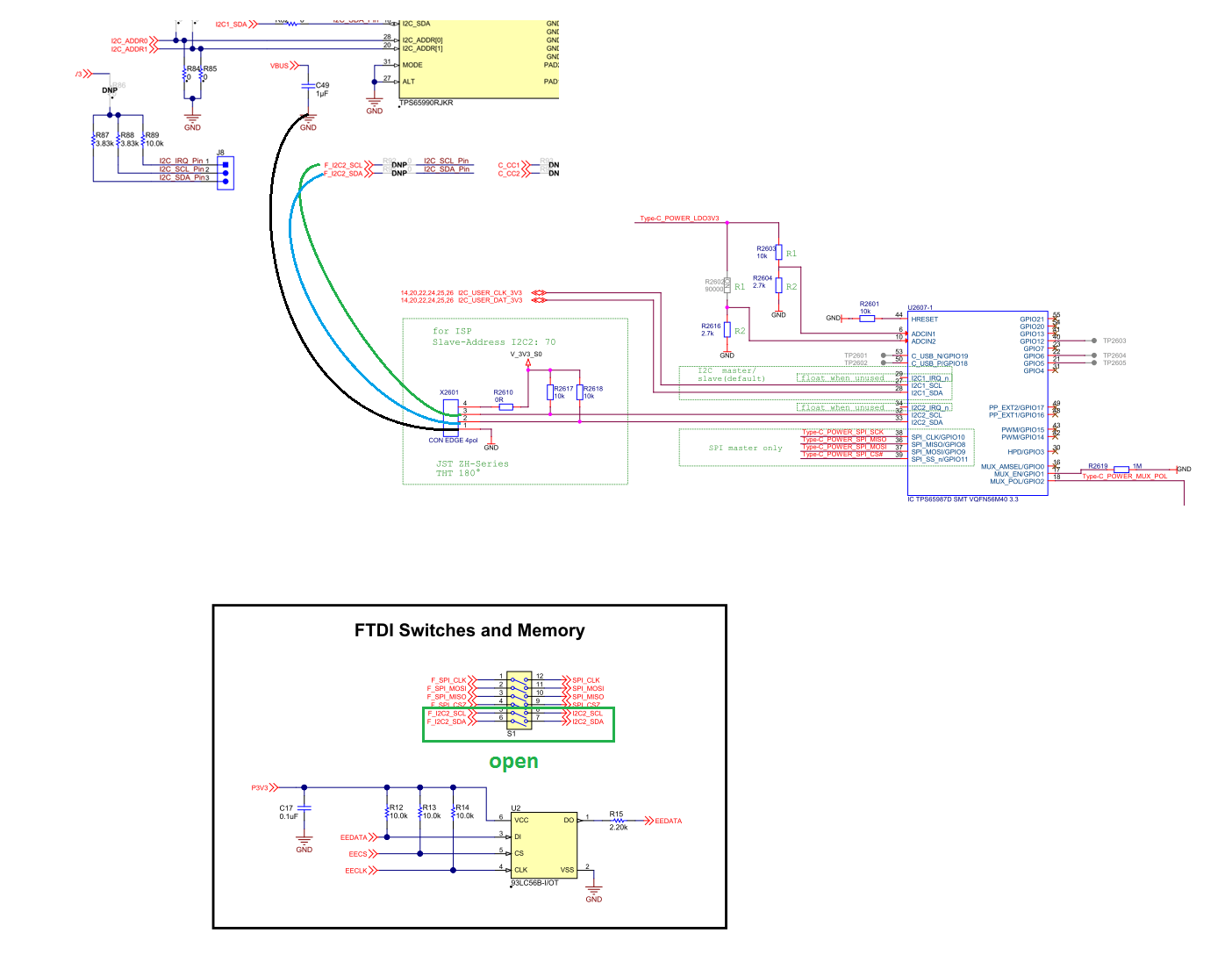

我的客户正在使用 EVM 在自己的板上对 TPS65987D 进行编程、如下所示:

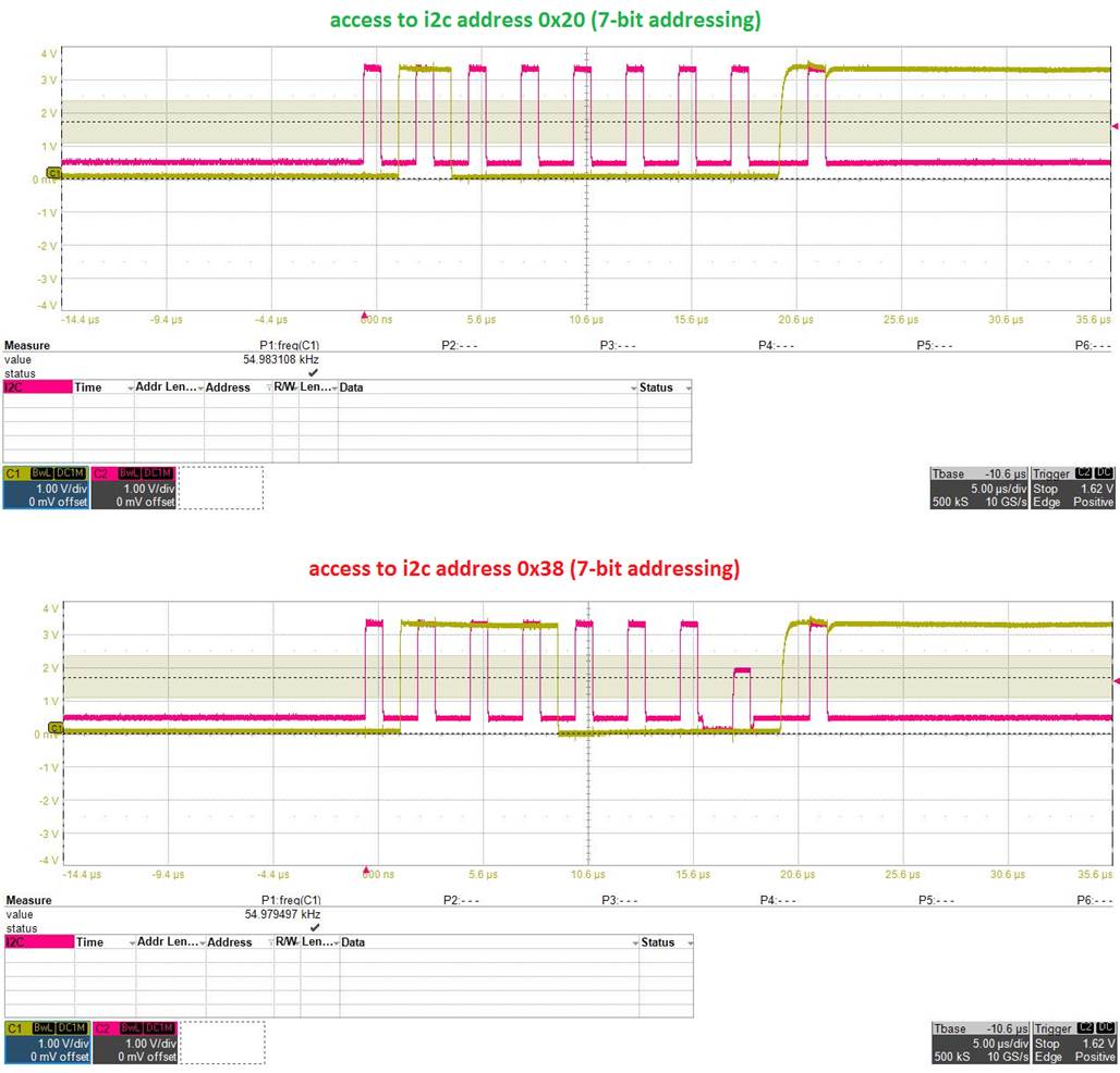

在 EVM 上对芯片进行编程似乎可以正常工作、但当尝试在其自己的电路板上对器件进行编程时、寻址0x38时钟不工作、但适用于0x20。
如您所见、在寻址0x38时、第8个时钟失败。 您知道原因是什么、或者我们可以做些什么来解决这个问题吗?

    在连接到 I2C2时、EVM 使用 I2C1进行调试。 如果您在 GUI 上看到 I2C2地址默认为0x20。 我假设您看到的默认配置相同。
