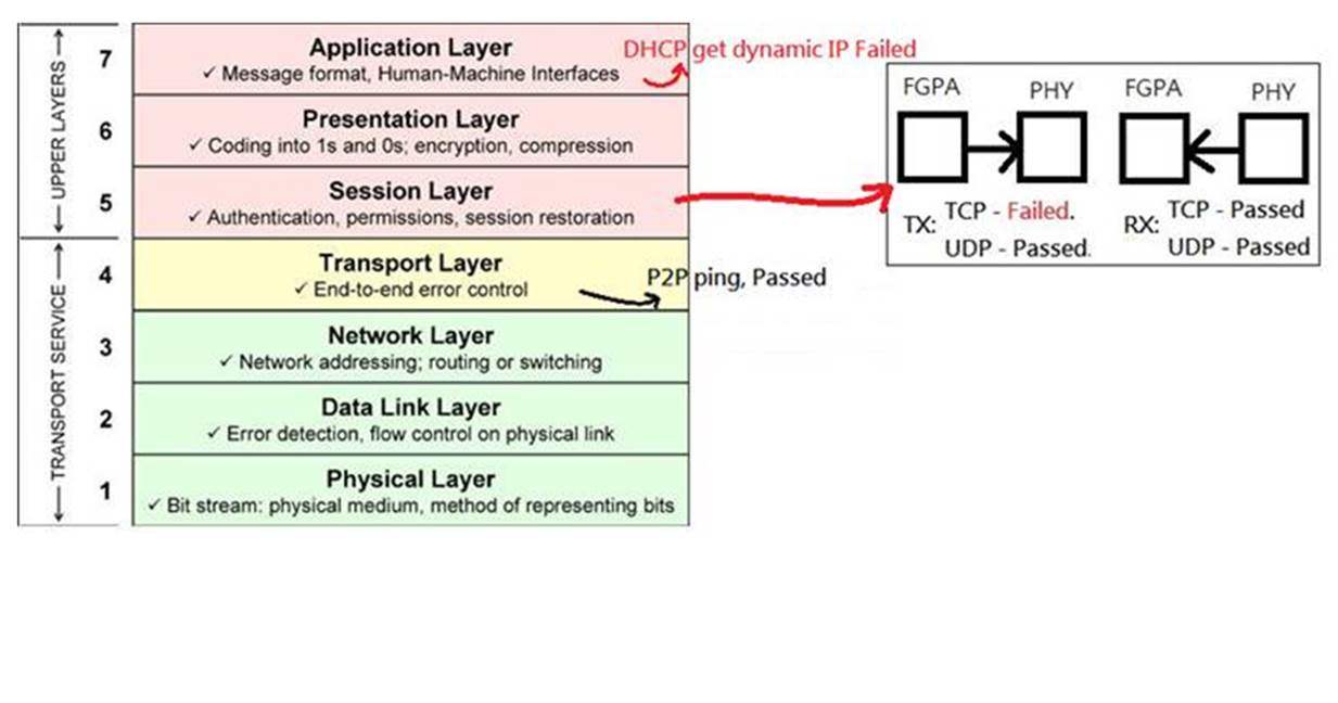

客户 使用 IT 部件、PHY 芯片、DP83867IR。 但是 、它们的 PFGA 板上会出现问题。 "这是紧急情况。"
请帮助我们澄清这一问题。
      自动协商–通过后、DUT 可能相应地获得1Gbps/100Mbps/10Mbps。
2.      动态 IP–失败,我们工作正常的 DHCP 服务器没有从 DUT 客户端获取请求的数据包。 DUT 表示“正在发送发现”消息…
3.       TCP/IP–当 FPGA 成为服务器,计算机成为客户端时,使用静态 IP 时传递。 可以评估服务器端和客户端、包括1Gbps/100Mbps/10Mbps。
4.  TCP/IP–当 FPGA 是客户端、计算机是服务器、使用静态 IP 时失败。 可以评估服务器端和客户端、包括1Gbps/100Mbps/10Mbps。(UDP 将通过)
或者、您能否帮助查看我们的原理图。 谢谢。
安东尼
    尊敬的安东尼:
    我们在此论坛中支持 PHY。 您已经看到、第1层中的 PHY 在第4层通过时可以正常工作、但第5层发生故障。
    我建议 FPGA 板上负责 IP 堆栈或操作系统的人员提供帮助。
