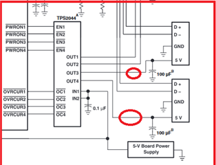

是否可以查看随附的 TUSB2036原理图?
2个缺点器件(Quectel EC25和 Fanstel BT840X)通过 PCB 走线永久连接、但不使用时可以断电。 这就是我将 NPTINT0/1连接到 GND 的原因。
两个下行器件通过 Meanwell PSU 提供+5V 电源、通过 LDO 提供+3.3V 电源。 因此不是来自 VBUS、因为 Quectel EC25的峰值为2A。
TUSB2036的上端连接到来自 Raspberry Pi 3A+的5cm USB 电缆、该电缆也位于同一 PCB 上。
我通过将它们连接到+3.3V 并按照某人的建议使 PWRON1/2/3浮动来欺骗 OVRCUR1/2/3。
问题:
1) 1)我是否需要按照 https://e2e.ti.com/support/interface-group/interface/f/interface-forum/1074483/tusb2036-schematic-review?tisearch=e2e-sitesearch&keymatch=tusb2036#上的建议在未使用的 OVRCURRx 引脚上添加15k 上拉电阻器?
2) 2)由于我的器件未由 VBUS 供电、我假设我处于"自供电"模式。 对吧?
3) 3)我的设计中的 NPTN0/1配置是否正确?
4) 4)我还没有看到其他问题吗?

    首先,如何控制下行端口的5V 电压?
    1;是的、更喜欢使用15k 电阻器上拉。
    2:正确
    3;正确、需要短接至 GND。
    4:如果不使用、请浮动 DS 端口3。
     我还听说 Raspberry host 可能存在低速问题。
    Brian
    您好 Brian、
    感谢您的回答。
    "如何为下游端口控制5V 电压? "?
    4:您是指 DP/DM3吗? 它在原理图示例中连接到 GND。
    CSC
    CSC:
       通常,集线器下行端口需要为连接的设备提供5V VBUS。
     对于4、是的、我是指 DP3/DM3、如果不使用、建议悬空。
    Brian
    您好 Brian、
    感谢您的回复。
    很抱歉、但我仍然不明白"通常、集线器下游端口需要为所连接的器件提供5V VBUS "是什么意思? nrf52840的 VBUS 连接到来自 Meanwell PSU 的+5V 电压、而 Quectel EC25 MiniPCIE 没有来自 Quectel 硬件设计数据表的建议的 VBUS。
    此外、如果不在 TI 的应用/示例原理图中使用 DP/DM3、您为什么建议将其与 GND 相连、因此建议将其悬空?
    CSC
    对于所有主机或集线器下行端口、您需要为 USB 连接器提供5V 电压。
    对于未使用的端口、它最好是悬空、因为如果某个时间没有数据传输、USB 将自动进入挂起模式
