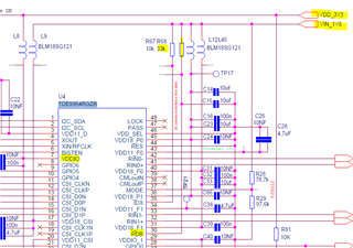

器件型号:TDES954
在 TDES954的数据表中,PDB 的有效电压在引脚说明中显示为>1.5V,但在电气特性表中稍后部分,有效电压指定为0.65*Vvdio (1.8V Vdio)和2V (3.3V Vdio)。
我们能否澄清、即使对于3.3V 系统、1.5V 是否也足够高电平? 在本例中、Vdio 为3.3V、但该引脚由1.8V 信号控制。 请参阅以下原理图。
在这种情况下、我们如何满足 PDB 引脚的 VIH 条件? 将 R68降至10K 并将 VDDIO 保持在3.3V 是否足够了? 这样、PDB 电压将为 1.5V > 1.17V、但低于2V。
维克托
    您好、Viktor、
    对于 VDDIO=1.8V 和 VDDIO=3.3V、PDB 引脚的 VIH 和 VIL 规格是相同的、因为 PDB 阈值与 VDDIO 无关。 阈值基于1.8V、但输入仍可承受高达3.3V 的电压。 因此、VDDIO = 3.3V 时的最小 VIH 也是1.17V。 该 规格将在下一个 TDES954数据表修订版中更新。 如果您的 PDB 工作电压为1.5V、则该电压将满足此阈值。
    我们还建议您将 PDB 引脚的上拉电阻器更改为10kOhm 而不是33kOhm。 这也将反映在更新的数据表中。
    Cindy
