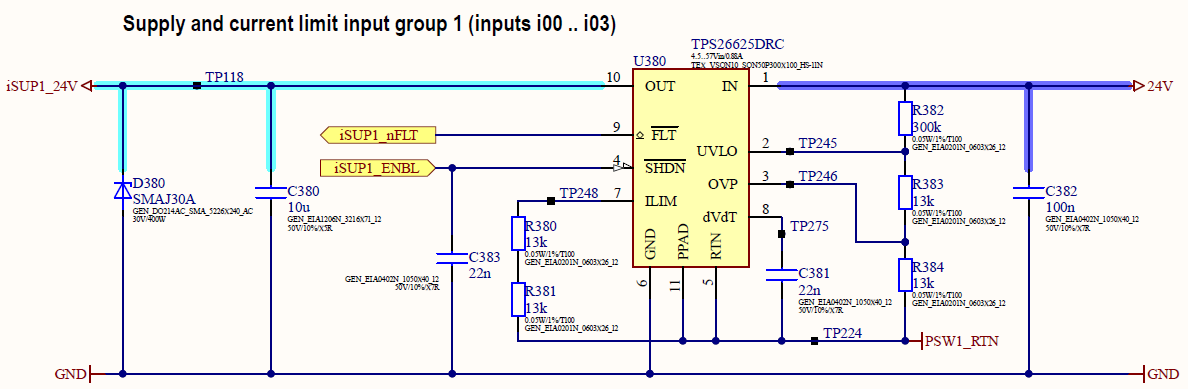

我有一个定制板、在该定制板上、TPS26625的 FLT 引脚直接连接到 IO 扩展器 PCF8575输入。 线路中没有额外的电阻器或上拉或下拉电阻器。 PCF8575连接到5.25V 电源。 问题是、如果未报告错误(FAULT 引脚不会拉至低电平。) iSUP1_nFLT 信号上测得的电压仅为3.6V、不是预期的5.25V。
PCF8575的上拉电流介于30..300uA 之间。 根据数据表、FLT 引脚的泄漏大约为100nA。 因此、这不应该是问题。 是否有人知道电压为什么这么低?

    是否还可以从我们的器件和 TPS 器件获取 FLT 引脚的范围?
    您能否验证这两个引脚之间是否存在任何其他连接?

    此处是放置的组件的图片。 根据数据表、在 PCB 上放置了正确的组件(不带 C 的 PCF8575)。
    现在、我再次检查了连接、发现 TPS26625和 PCF8575之间存在直接连接、但也有另一个上拉电阻器连接、该上拉电阻器将电压拉至3.3V、因此 PCF8575引脚上的电压仅稍微有一点 以上内容。 很抱歉出错了。 我在原理图中看不够好。 但非常感谢您提供的信息。

    感谢你的答复。 是的。 我找到了问题的根本原因。 我们在 TPS26625和 PCF8575之间的线路上连接了一个上拉电阻器。 该上拉电阻器错误地连接到3.3V、这会导致错误的电压电平。
