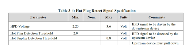

对于 SN65DSI86-Q1 HPD 引脚电压、数据表建议最小阈值为2.2V @51k Ω、但未显示最大值。 这是否意味着没有最大限制?
如果将2.2V 增加到5V、我们是否应该增加外部电阻器值以满足最大数字 IO 电压1.98V 的要求?
Marc
    Marc
    HPD 具有最小60 kΩ±15%的内部下拉电阻器、因此我们需要使用串联电阻器来满足 VHDP_插头 要求。 51kOhm 只是一个示例。
    但 HPD 不能为5V、因为它会违反 DP 规格。 其最大电压为3.6V。
