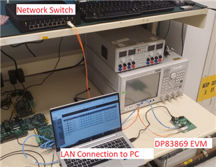

    在各种条件下、将 DP83869 EVM 连接到网络交换机时、我能够在铜缆和光纤侧获得1000M 链路。
    在869设置为1000M T - FX 转换模式(OP_MODE[2:0]= 4h)时,使用两个1000M SFP 模块,以下寄存器和路由器页面诊断显示光纤和铜缆端的千兆链路:
    我正在进行更多测试、以查看我是否可以重现您所面临的问题、但同时、如果您看到与您当前所面临的工作设置有任何差异、请告知我。

    Yuyama-San、您好!
    感谢您分享详细设置。
    对于相同的测试、请多次读取寄存器0x0001、因为铜缆链路状态位是一个锁存低电平。 它应该显示在第二次读取之后链路/自动协商完成。
    您将使用哪些 SFP 模块进行此测试? 如有可能、请分享型号。  这是唯一未知的-共享设置的其余部分对于1000M 链路和 ping 有效。
    此外、您还可以如下图所示设置 LED 跳线、以便更轻松地诊断铜缆和光纤端的链路状态。
    Evan
