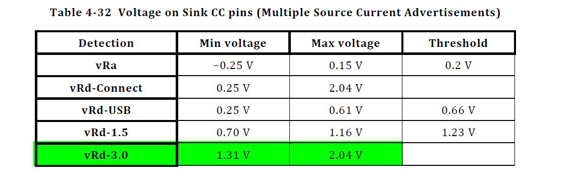

Q1:为什么当 VBUS 线(=TPS25810输出)电流上升时、CC 线中的电压上升?
问题2:TPS25810在工作时是否会导致 USB Type-C 连接出现任何问题?

    根据您与我共享的波形、我认为 CC 的上升是由 VIN 上的电压上升引起的。 TPS25810根据 IN2上的电压上拉 CC 引脚。 您可以看到、施加负载后、VIN 上的电压会轻微升高。  这不是您的系统的问题、也是由于 VIN 电压增加、TPS25810的预期行为

    感谢您分享更新后的测量结果。 我不知道为什么 CC 引脚上的电压增加很小、但这不是问题。 只要 CC 引脚上的电压保持在3A 合同的 Type-C 规范中列出的范围内、那么小电压变化就不会影响系统

    我没有尝试重复这一点,因为我认为这不是一个问题。 只要施加到 CC 引脚的电压在上述范围内、系统就会按预期运行。
    但是、如果您希望我查看您的原理图以确保正确、我很高兴这样做。 您可以将其发布在主题帖中的此处、也可以向我发送私人消息
