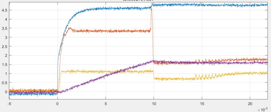

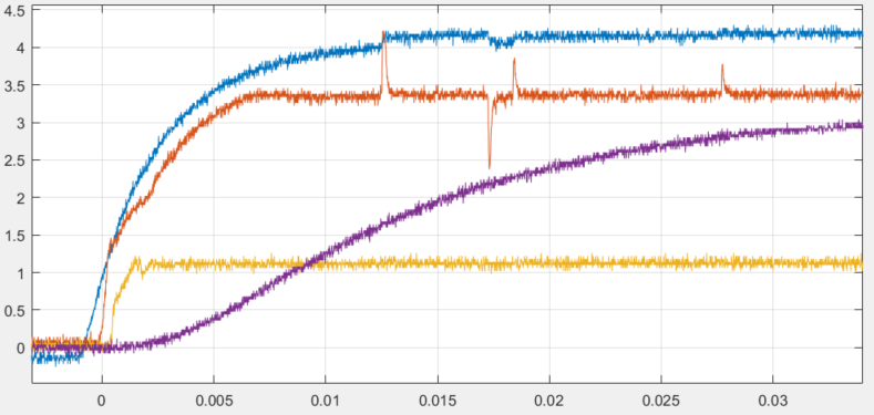

    您能否提供电源定序的示波器截图:
    5V、3.3V、1.1V 和 GRSTz?
    JMMN
    下面是电源定序的示波器捕获。 蓝色表示5V 电源轨、橙色表示3.3V、黄色表示1.1V、紫色表示 GRSTz。 第一个是最初为5V 电压轨提供4.3V 电压的结果、这允许我与 PC 进行通信。 第二个图是当我从 USB 电缆插入5V 电压时发生的情况。
    看起来像是闩锁。  我将向您发送 E2E 论坛朋友请求、您能否离线向我发送完整原理图?
    JMMN
    JMMN、似乎您对它进行了闩锁。 您的评论让我调查了出现这些尖峰的原因。 我使用的 LDO 的瞬态负载响应非常差、这导致3.3V 电源轨出现尖峰并导致闩锁。 新的 LDO 解决了该问题。 感谢你的帮助。
